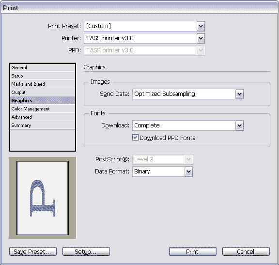

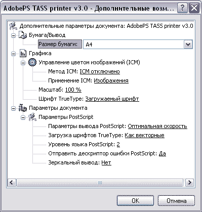

По поводу избавления от CID шрифтов... Не получаеться по методу Shlyapa затянуть в InDesign и распечатать на PS принтер с уровнем ps Level 2. Что-то не так. Есть файл (приаттачен) Настройки принтера и Индизайна видите. В результате при печати в ps с уровнем 2 (который вроде как не понимает (не поддерживает cid шрифты)) на выходе из дистилера получаем то же самое. Попробуйте, может у вас получиться?
Или я что-то не так сделал?

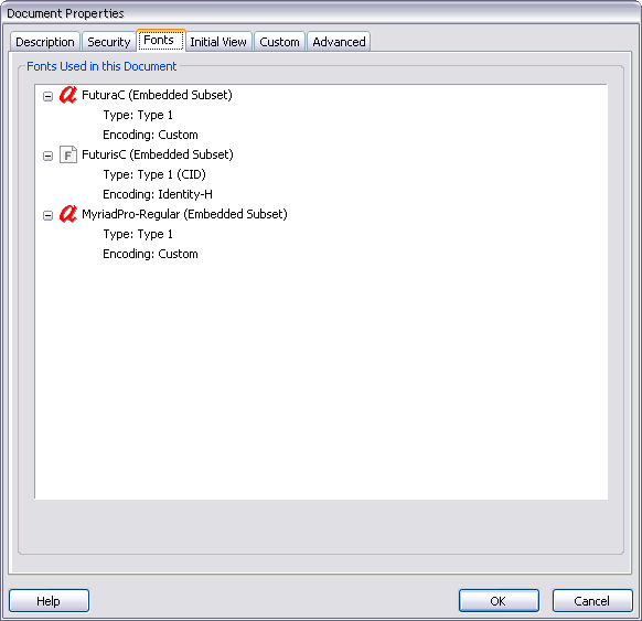

2 Vadim_PDF:
Плохо помню, но кажется «мой метод» работал в InD 2.
Из InD (и AI) CS и Acrobat 7 из твоего PDF-а у меня тоже выходит только CID-кодировка.
При том, что текст, набранный прямо в InD рядом с этим PDF-ом, и, соответсвенно, выводящийся с ним одновременно, в конечном итоге получается Custom.
Использую адобовский OTF и т.н. правильный Type1 — резульатт один и тот же.
А ты, Vadim_PDF, какие шрифты используешь?
