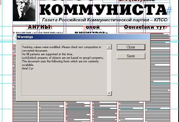

Вы советовали открыть в Индизайне. Прилагаю (кажется, наконец, разобралась, как это делается), что он мне при такой попытке выдает. Попыталась сварить постскрипт из Индюка, 2-я страница, на которой у меня были слеты заголовков в Пейдже, после некоторой подправки заголовков (пришлось их подвинуть, у Индюка логика другая) вышла нормально, зато слетели на других страницах где обычные заглавные буквы (просто нет ничего), где Caps Lock (вышло маленькими). Так что Индюк мне ничего не сказал о том, в чем проблема файла. Может, читать не умею? Подскажите тупой старухе, пожалуйста.

Однако, Индизайн на другое ругается...он говорит о каком-то некорректном шрифте. У меня была проблема одно время — стиль как раз не воздействовал на заголовок, но проблема была временная, я просто создала заново стиль, с нуля.
