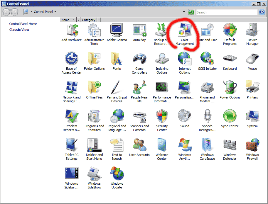

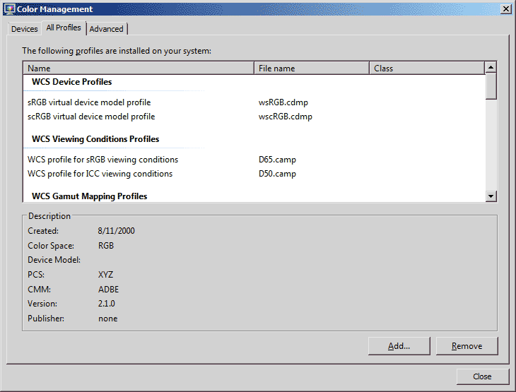

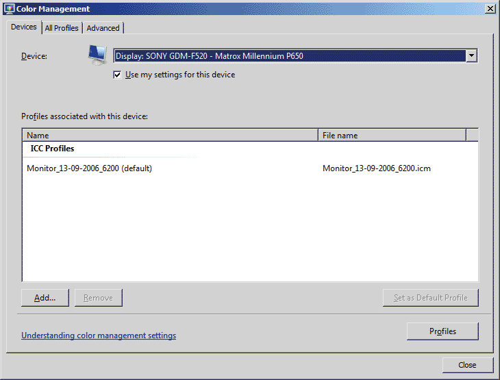

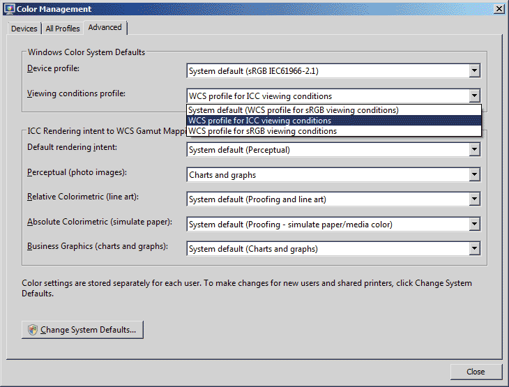

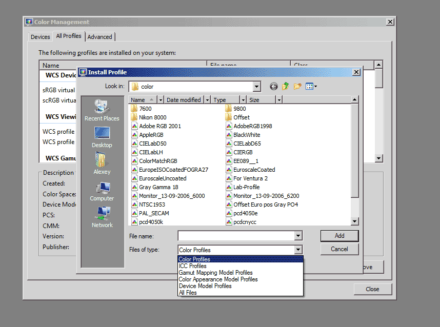

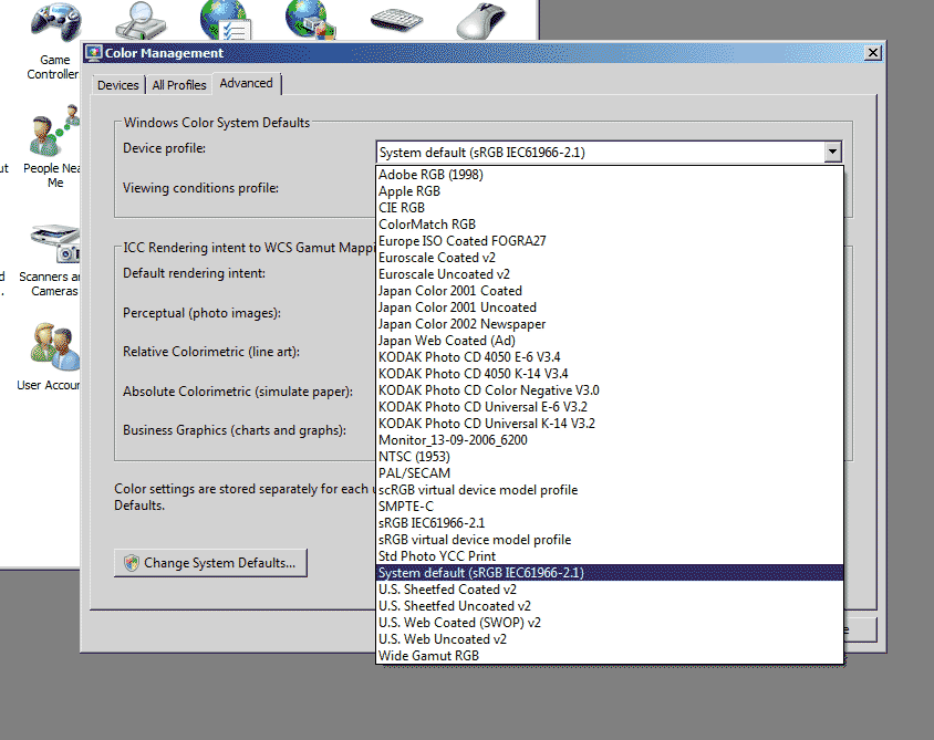

Добрый день!
Распираемый любопытством, выкачал Vista (build 5728) и полез смотреть в CMS. Ой, мама -- понакрутили, понавертели. Похоже, что интегрирован кто-то из CIECAMxx. Так или иначе, чтобы не быть голословным выкладываю скриншоты.

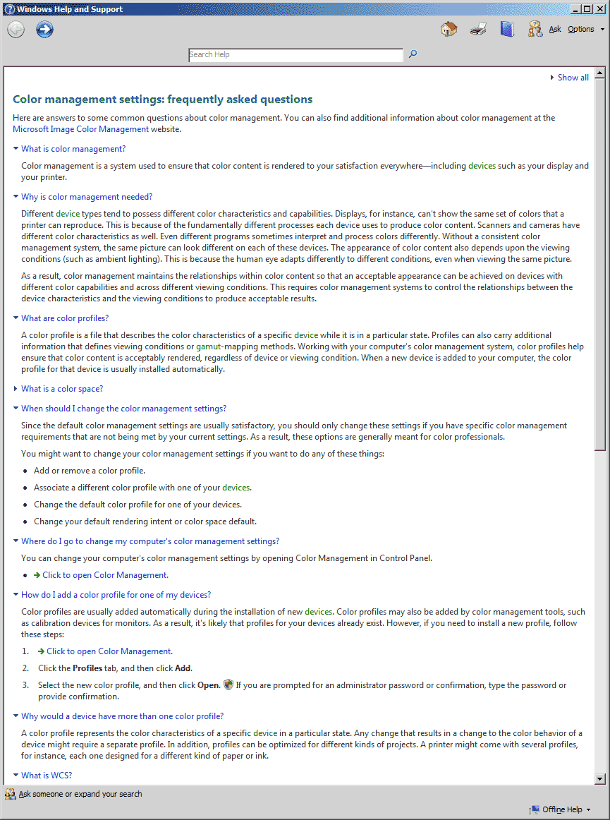

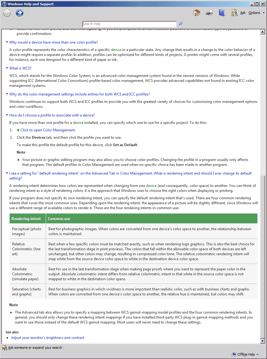

И еще.
Все, что есть в help по данному поводу тоже на скрине.
Самоя система теперь, надо полагать, носит название "WCS" -- Windows Color System.

Дима, я в курсе ровно настолько, насколько оно есть на скринах :) ясно одно: в основе WCS лежат "Модели восприятия".
Особый интерес у меня вызвали "Viewing conditions profiles" -- это значит, что отстройка интерфейса ОС, а также экраное отображение в программах, не имеющих собств. CMS, может быть выполнена с учетом фактичсеких условий просмотра. Вот только непонятно, в какой программе строить эти самые "Viewing conditions profiles", тем паче, что они не ICC и имеют расширение *.camp (Color Appearance Models Profile). Что это за зверь и как он согласуется с ICC -- пока непонятно.
Ответ: CMS в Windows Vista (build 5728)
Вот эти два профайла, которые лежат в системе по умолчанию. Это обычные текстовики, и по их содержимому однозначно ясно, что WCS задействует CIECAM (97 or 02). Значит, строить эти профайлы нужно просто вручную.
Таким образом, получается, что разобраться в WCS смогут только те, кто изучит книгу Фершильда :)

очень так же заинтересовали "WCS gamut-mapping model profiles", которые можно сопоставить стандартным rendering intent`s от ICC.
Это что имеется в виду: что предполагается возможность создать профайлы, которые только тем и занимаются, что описывают какие-то особые варианты гамут маппинга, которые нужны конкретным пользователям? Т.е., можно вместо 4 "классических вариантов" каждому создавать подмножества реализации оных? Так, что ли?
