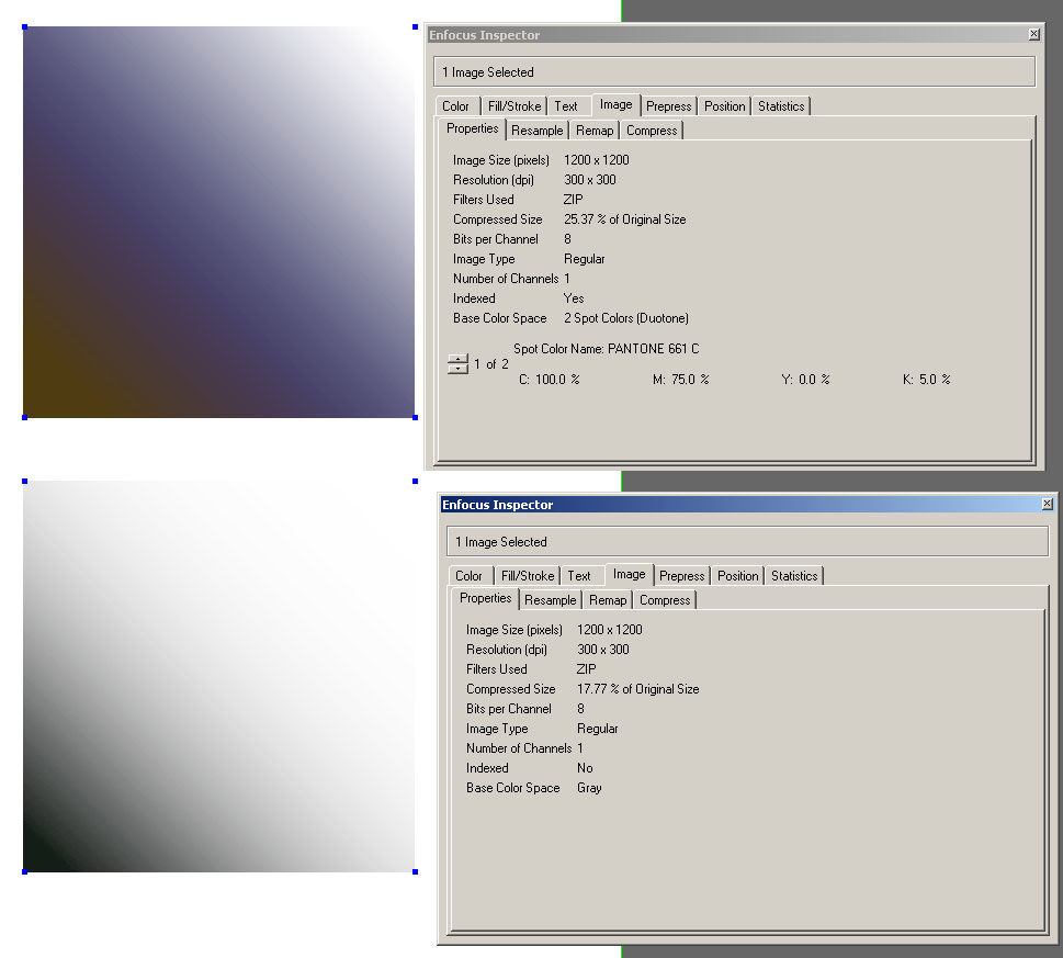

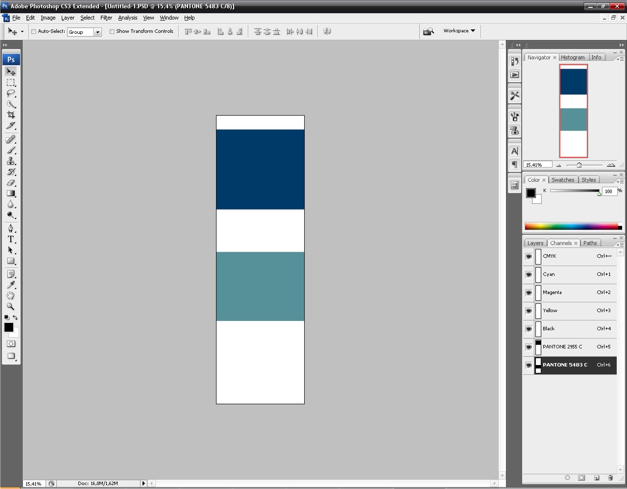

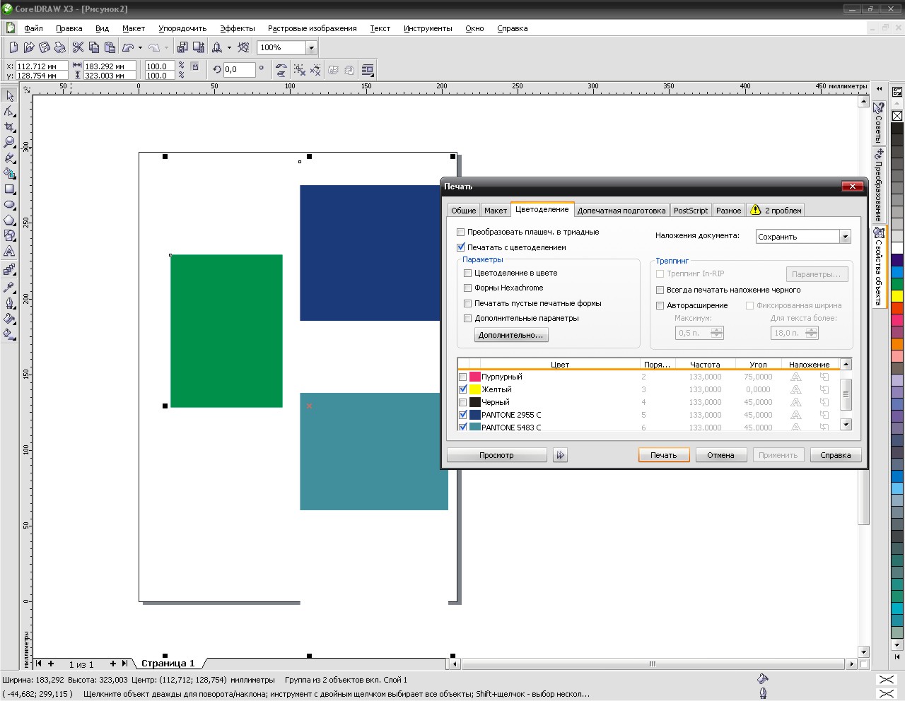

Мне кажется нет ничего проще :) И Corel и PhotoShop вполне вменяемы и предсказуемы. Вот простенькие примеры.
P.S. первым смотреть файл из шопа.
    192.5 КБ · Просм.: 974
    114.5 КБ · Просм.: 905

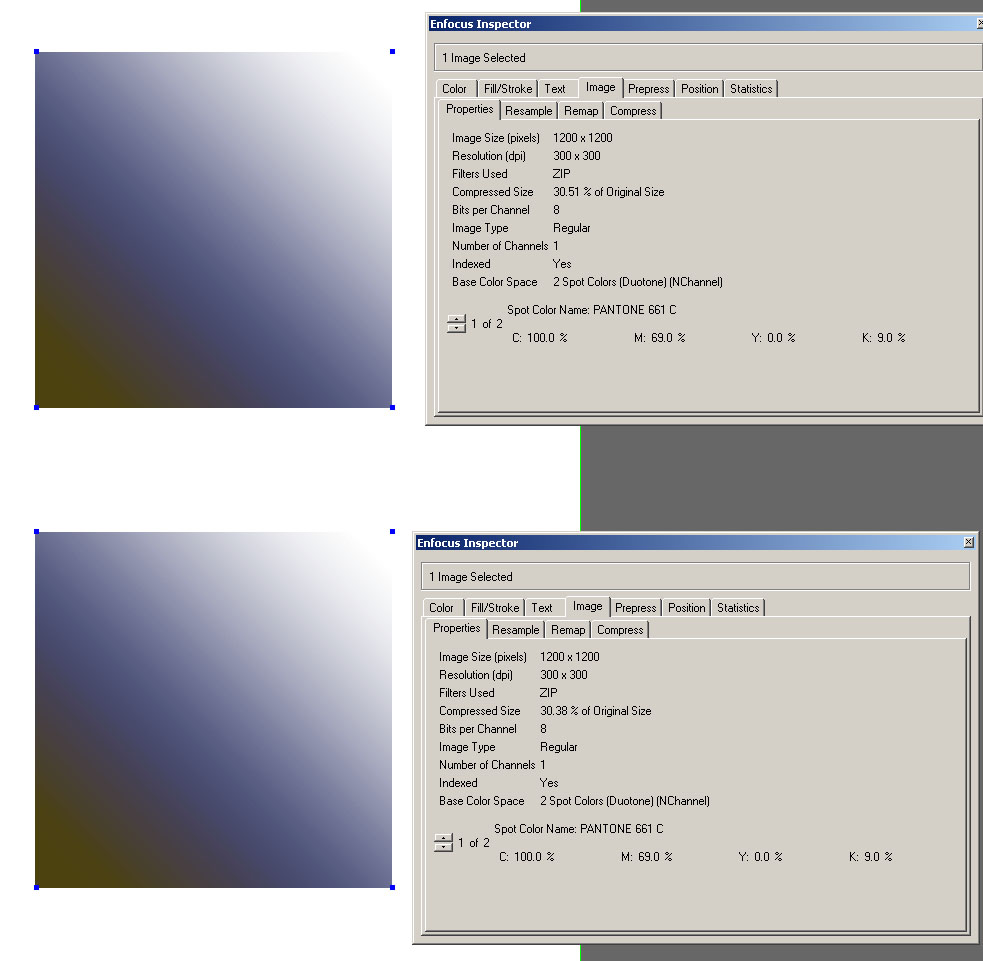

Вот, к примеру (нижний объект EPS DCS 2)
    119.5 КБ · Просм.: 752
Ответ: CMYK Bitmap в два Pantone
Тоже самое из индюка. Парадокс?
    131.2 КБ · Просм.: 946

корел адекватно выводит только psd, eps dcs лучше не использовать, чего не скажешь об индизайне.
Упс, я и забыл указать что в корел импортировал в PSD формате. Всегда так делал по необходимости.
