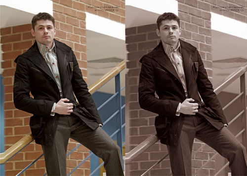

Почему если выполнить на CMYK фотографии Desaturate или в Hue/Saturation фото не становиться ч/б? В RGB все нормально.
    76.8 КБ · Просм.: 963
Ответ: CMYK и Desaturate глюк
Это не глюк. Команда Desaturation выравнивает уровни всех каналов. В пространстве RGB равенство в каналах дает нейтральный цвет, в CMYK - красноватый, т.к. кроющая способность голубой краски меньше, чем пурпурной и желтой.

Кроющая способность здесь не совсем имеет решающее значение, скорее частный случай причины. При определенном профайле изображение может и зеленеть, и синеть.
Причина основная в соблюдении баланса серого, который не только от кроющей способности зависит, но и от колорантов, растискивания и многого другого.

получается, что приглушить цвета без извращений можно только image - adjustments- photo filter?

Channel Mixer - с галкой Monochrome. Будет все в черном канале, но зато все под контролем. Без контроля: Hue\Sat с опцией Colorize и движок Saturation в -100. Тоже все в черном канале будет.
2 способ. Фотка была в RGB? Не надо ее конвертить в цмик. Надо ее Place в рабочий документ, который в CMYK. Она станет смарт-слоем, содержание которого будет в RGB. Теперь открываете это содержание и обесцвечиваете как угодно. Главное - если это был не формат psd (фотка) то не надо добавлять слоев и все того, что этот формат не поддерживает: прозрачности, например. Затем давите Ctrl+S, закрываете содержание смарта и в документе он обновляется и цветоделится уже четко как монохромное изображение по текущему цмик-профилю.
