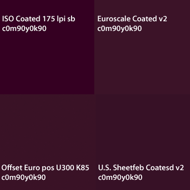

Shlyapa сказал(а):
См. картинку, там всё видно.
Сумма красок ни в одном из примеров не достигает 290%, не смотря даже на то, что, например, в ISO Coated 175 lpi sb прописано TIL 350%.
Разве не видно разницы. Или для большинства она несущественна?

Ответ: CMYK->Lab->CMYK
Вот и вернулись к началу:)
Разницу видно... если не вдаваться в подробности ИМХО она не существенна а для получения более точного результата (к вееру например) процесс любезно описан выше Shlyap(ой)...
