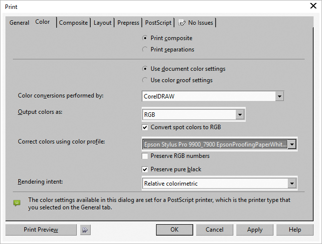

как вариант- экспортировать в pdf с установкой все цвета в RGB
Начальные данные:
-профиль принтера в цветовой гамме RGB
-документы в Corel X6 в большинстве в цветовой гамме CMYK
Напечатайте в PDF с установками, как на картинке "PRINT".
В результате Corel сконвертирует документ в RGB-пространство принтера.
Потом этот PDF импортируйте обратно в Corel, и вот вам новый документ...

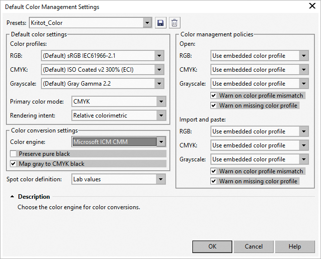

Важно каким color engine пользуется Corel: LCMS, Microsoft WCS, Microsoft ICM CMM. (см. вторую картинку)
Все они отличаются от Adobe ACE (CMM), который используется в PhotoShop и могут быть значительные отличия при сравнении.
Подробности использования этих установок - это отдельная большая тема. Предлагаю освоить самостоятельно.

Можно для Corelа поставить Adobe CMM, по крайней мере для Х5 была
