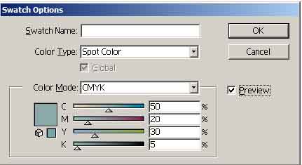

Prinect Color Editor - один из плагинов под Акробат от Heidelberg позволяет перекрашивать любой цвет в любой (например можно в картинке перекрасить cyan в magenta, а потом всё это загнать в Pantone-321
    15.1 КБ · Просм.: 1 038
