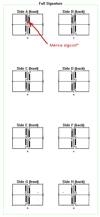

Можно так. Схема Perfect Bound. Повторы листов сделаны с первой сигнатуры методом выделения за пунктирный контур, Copy&Paste. Нумерация выясняется с помощью бумажной куклы, которая складывается так, как будет сфальцована и скреплена одна тетрадь. Делается сквозная нумерация, потом листы разворачиваются и номера переносятся на схему.
При заведении полос в ранлист на эту схему нанизываются все страницы. Если последняя тетрадь получается неполной, то для остатка полос придётся делать соответствующие схемы и свою относительную нумерацию внутри кажой дополнительной схемы.
ЗЫ. Вся нумерация на схемах относительна. Смещение получается при постановке схемы в реальный спуск.
ЗЗЫ. Забыл - стороны в такой тетради буду обозначены латинскими буквами (A,B) (C,D) (E,F) (G,H). В скобках названия лица и оборота печатного листа, определяемого объектом подстановки $side. $sig выдаст номер тетради, т.е. внутри тетради этот объект подстановки даст один и тот же номер на всех печатных листах. Если желаете, то поясняющий текст можно нанести и вручную на каждый печатный лист в схеме, не ориентируясь на объекты подстановки.

У меня ровно такой же способ, как описал ch_alex, потому что другого для спуска тетрадок вподбор в препсе не предусмотрено (ну, только я помимо сигнатурной метки всё-таки ставлю еще тетрадную на корешок). Работает он во всех версиях.

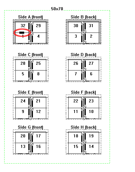

Я уже написал "как". Даже схемку дал, правда без нумерации. Что нужно, кроме того, что согнуть бумагу так, как это будет сделано в тетради и пронумеровать странички?
Метка на корешке показывает не номер листа, а номер тетради после фальцовки. Чтобы на сборке увидели "лесенку", а не перечитывали каждый номерок вывороткой. Нумерацмя листов можно селать так.
Для лицевой стороны первого листа в тетради
Тетрадь - ($sig); Лист - (1); Лицо; $jobid.
Для обортной стороны второго листа в тетради
Тетрадь - ($sig); Лист - (2); Оборот; $jobid.
Сделать сквозную нумерацию печатных листов по всему изданию не вижу способа. Когда-то на эту тему был разговор, но чем он окончился - не помню.

Как я понимаю, способ предложенный ch_alex это и есть multy web.
Схемка с нумерацией:
