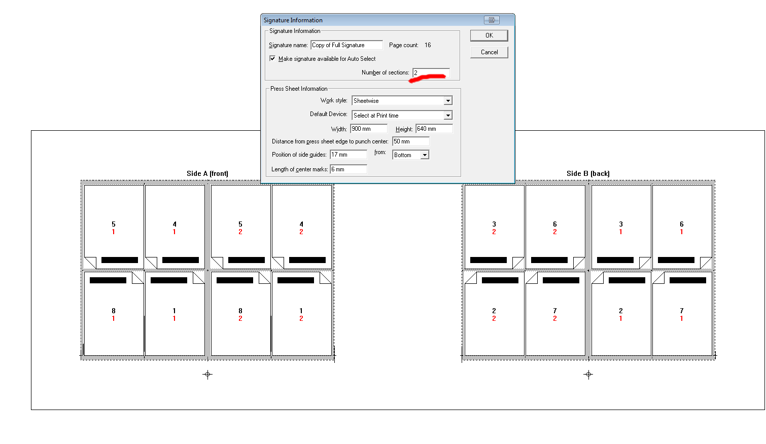

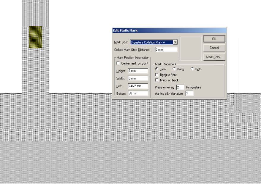

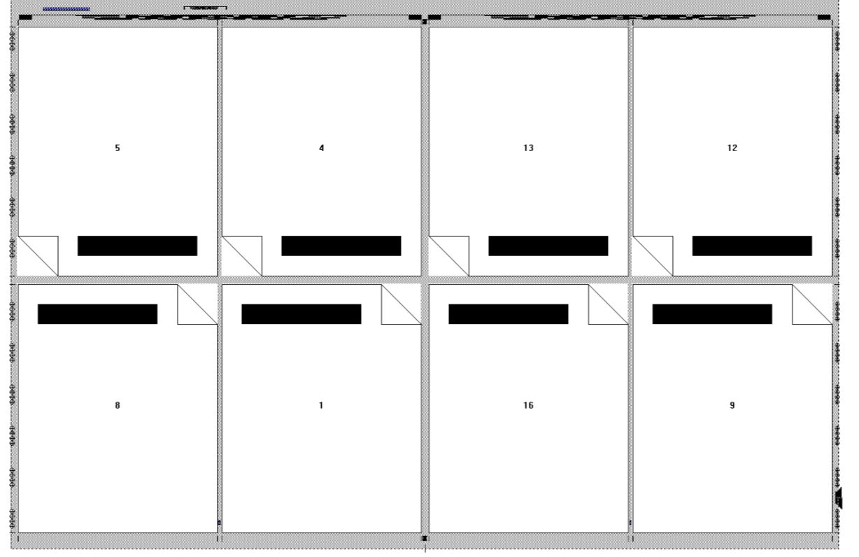

Спуск на 1-й формат, в сигнатуре 2 тетради (по 8 полос)
Как поставить 2 метки номера тетрадок, чтобы они шли по порядку - на 1 сигнатуре 1 и 2, на второй 3 и 4 и так далее?
