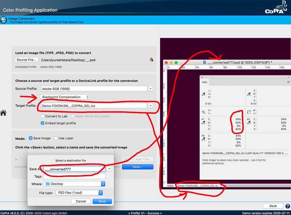

Очень много там еще всего в CoPrA — в документации все идеально расписано, отмечу еще Image Conversion — где Вы можете проверить конвертацию Демо-профилей. Profiler Manager — оценить кривые генераций по каждому интенту и много другого. Отмечу создание профилей для предварительного просмотра для DLP, безподобный ПДФ-отчеты по созданных профилях.

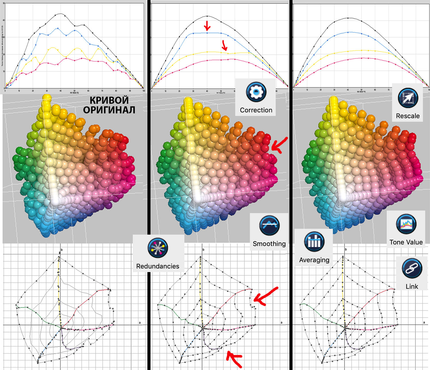

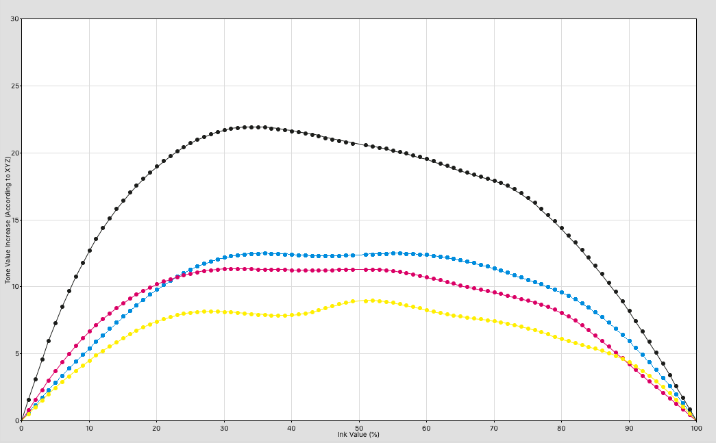

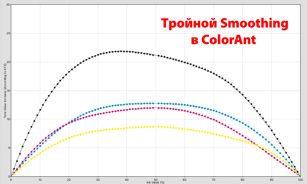

На счет сглаживания в ColorAnt — на сегодня это наверное лучший в мире инструмент для сглаживания измерений. Не даром фогра свои измерения сглаживала и приводила к идеальным целевым в ColorAnt. Обратите внимание, что перед сглаживанием желательно применять инструменты Redundancies и Correction — прочитайте в документации, какие именно настройки этих инструментов оптимальны для того или иного случая/вида печати.
Приведу пример сглаживания своей очень «кривой» тест-карты. Иногда Smoothing и даже его многочисленное применение может не сгладить кое какие участки (например на паутинке — смотрите фото — центральная часть). Тогда можна применить такой прием — сдублировать сглаженную тест-карту, сделать Rescale на референс с меньшим количетвом полей — вернуть на обратный референс и усреднить Averaging с изначальной — смотрите на результат справа на картинке — линии на паутинке и в 3D стали гладкими. Эту тест-карту, я не использовал для построения профиля, а сохранил лишь для эксперементов — понятно, что она слишком кривая — это была неудачная попытка офсетной печати для построения профиля под конкретный большой тираж.

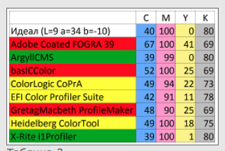

Почему у Михаила в той статье CoPrA дала средние результаты по точности? Подозреваю, что он рассматривал саму CoPrA без ColorAnt в этой статье, а сама CoPrA вообще не умеет сглаживать как i1Profiller, ей нужен ColorAnt — поэтому CoPrA там и проиграла войну по точности профиля.
Что касается другой сравнительной таблицы в этой статье — сравнение профилей по чистоте сепараций, где CoPrA тоже показала средний результат. Я перебрал все настройки генераций — и все-таки нашел те, что дают чистые сепарации.

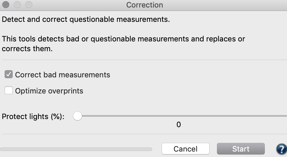

Добавлю, попробуйте перед сглаживанием применить Redudancies на авто и применить Correction:
Это даст более правильное сглаживание, но не факт, что профиль получится более точный. Но айпрофилер тоже на автомате хитро исправляет плохие замеры.

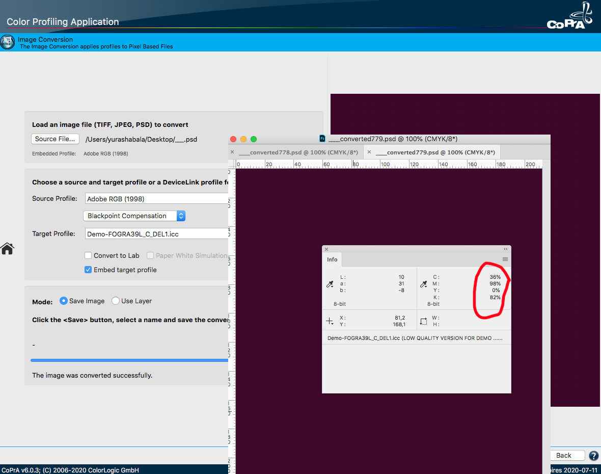

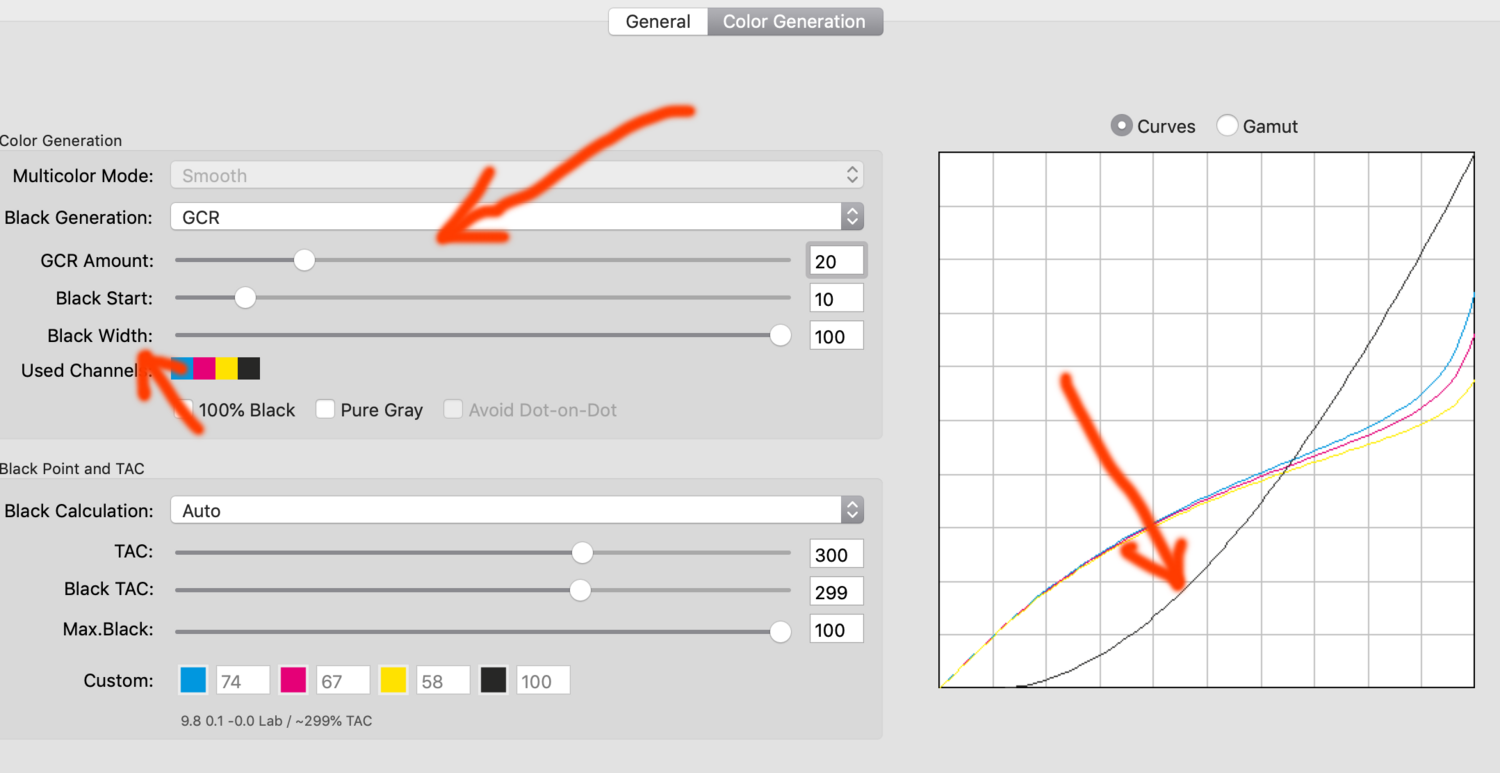

Опишу еще одно хорошое умение CoPra, которое я не встречал в других профилировщиках. Все мы знаем про контексное цветоделение и прекрасную серию профилей для этого от Михаила Сартакова по референсу фогра 39. Но есть случаи, для которых эти профиля на мой взгляд не самые оптимальные.
И я столкнулся с таким случаем — художник захотел каталог картин строго на черном фоне. Или для конкретики возьмем вот такие сюжеты/фото на черном фоне, причем черного фона много.
Возникает вопрос — как оптимально поделить такие сюжеты?
Опять же вспоминаем прекрасную статью Михаила «Почувствуй чёрный!», где он иследовал оптимальные рецептуры CMYK для superblack на офсете. На основе этой статьи я часто использовал рецептуру C60M40Y40K100 (или что-то близкое) для офсета — TIL всего 240 и при этом минимальная светлота L примерно 10,6, плюс superblack получается почти идеально нейтральным. Но пока у Михаила нет в серие контексных профилей (по фогре 39) профиля с черной точкой C60M40Y40K100 — потому как другие профилировщики кроме CoPrA такого неумеют. У него в специализированных профилях все TIL порядка 300 или 101. Но зачем нам печатнику давать 300 если мы при 240 достигаем минимальную светлоту, сохраняем нейтраль и теряем крохи на охвате в тенях?

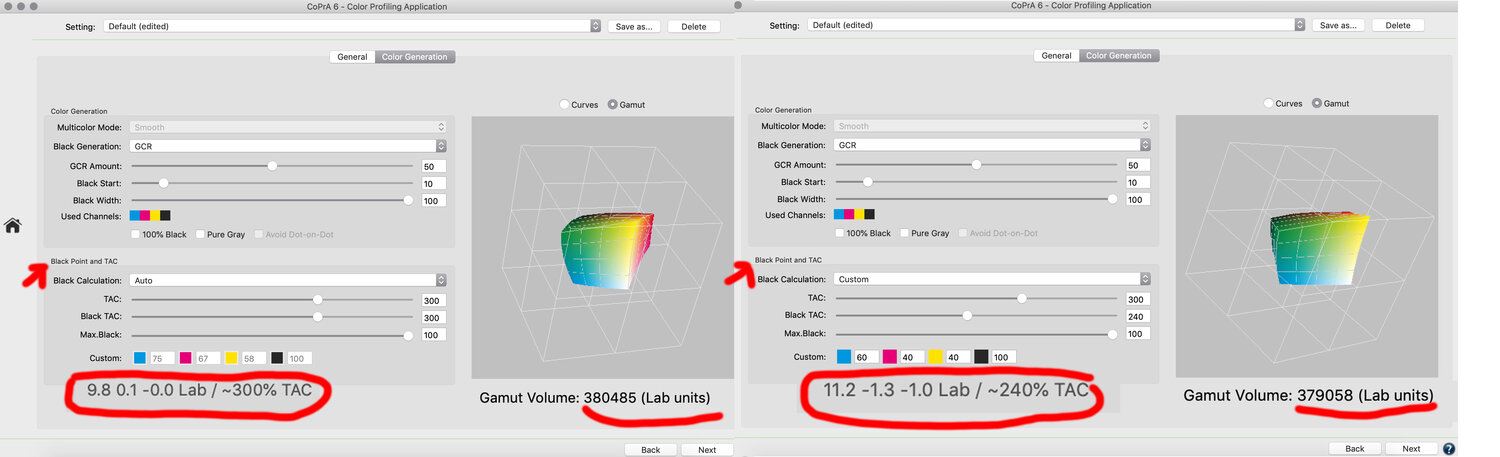

И вот смотрите, что умеет CoPrA для черной точки — охват упал всего на 0,1% — черная точка в теории в Lab 11.2. -1.3 -1.0 — прекрасные координаты для superblack. Я конечно построил такой профиль из референса фогры 39 — проверил в ФШ — все отлично, черный глубокий и визуально не уступает ISO coated v2 300 ECI. На черных пласках дележка дает строго рецептуру C60M40Y40K100 и никаких рваных переходов в тенях нет.

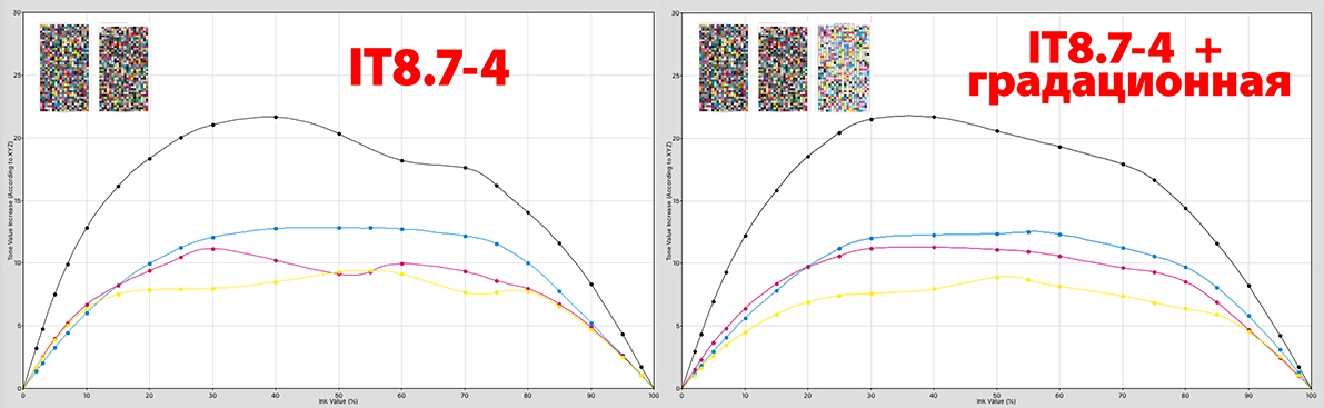

Замерял тест-карту IT8.7-4 — вот на картинке ответ на вопрос, зачем я к тест-карте IT8.7-4 (1617 полей) добавляю градационную scramble тест-карту (на 793 поля) — как видим, градационных полей тест-карты IT8.7-4 не хватает для лазерника, что-бы довольно точно описать градационную х-ку принтера — видно по графиках TVI.

Я беру с i1Profiler c линеаризации перемешанные градационные поля на максимум — 1А3 — очень удобно. У меня в общем на профиль получается 2410 полей = IT8.7-4 (1617 полей) + градационные (793 поля).
Здесь внимательно — потом на базе линеаризации я в i1Profiler не строю тест-карту, мне не нравится как i1Profiler строит эту тест-карту — он при ее построении сыпет очень много полей в тени, и там где по его мнению сложные участки, которые надо более детально изучить. Короче я беру просто равномерную IT8.7-4. Возможно Ваш метод на 3000 патчей в перемешку будет еще лучше — но думаю это переблр под неточную лазерную печать.
