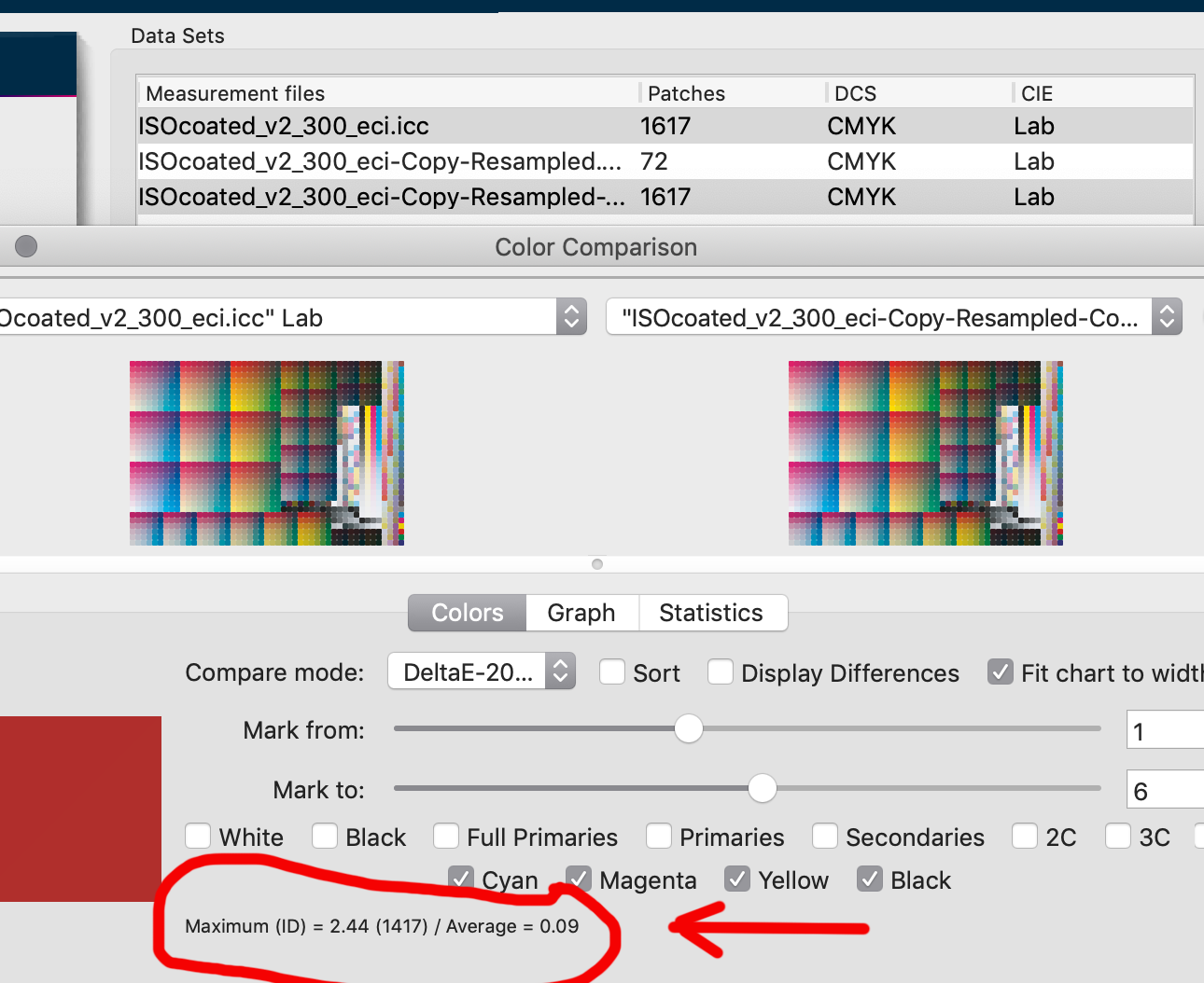

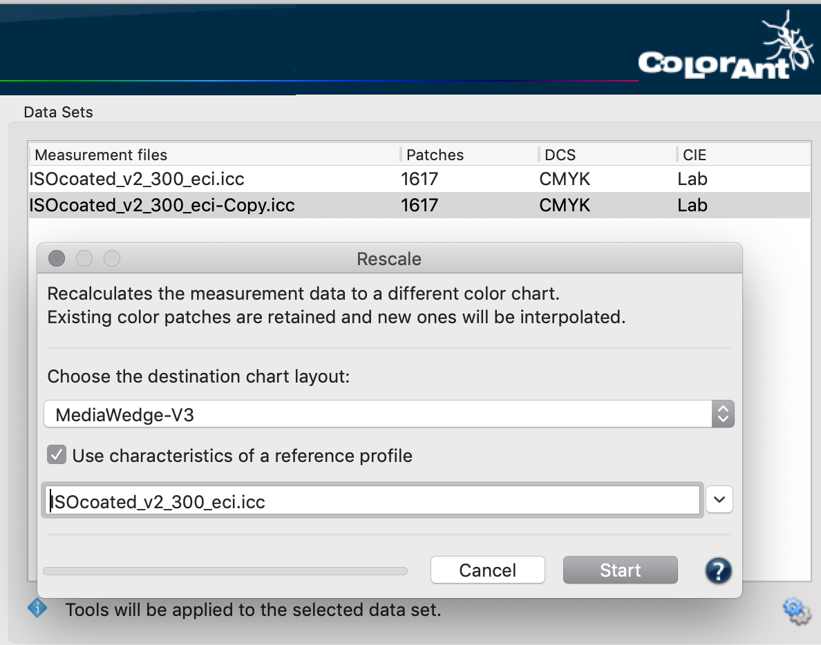

Да любые. Для РГБ не пробовал (мне редко нужно). Возьмем для примера БОЛЬШУЮ тест-карту профиля ISO coated v2 (IT8.7-4, 1617 полей) и смасштабируем Rescale в МАЛЕНЬКУЮ MediaWedge-V3 (72 поля).

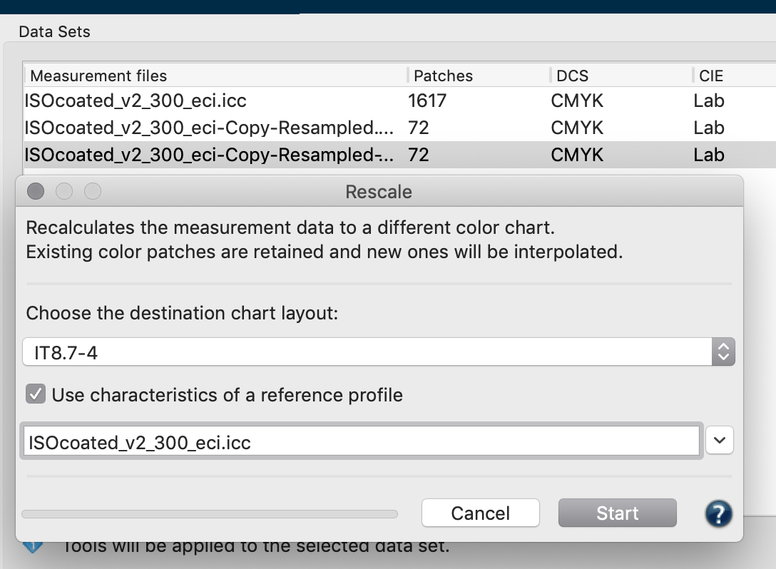

Потом єту маленьку растянем Rescale назад на 1617 полей
Сравним результат по дельтам изначальной и конечной тест-карт. Видим, что Rescale работает очень точно.
