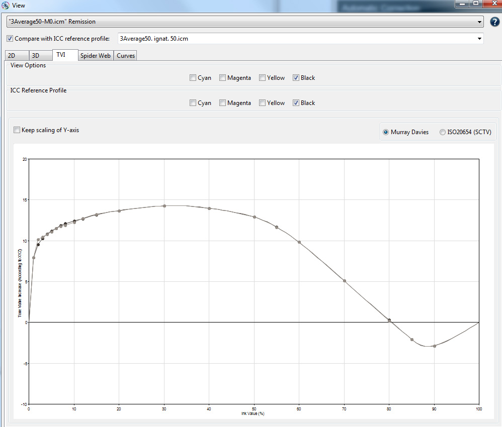

Столкнулся с проблемой.
Есть файл замеров отредактированный вручную в ColorAnt. Есть профиль построенный в i1profiler-е с этого файла с замерами (в настройках профиля 50% сглаживание, хотя даже если нулевое разницы никакой)
Когда в ColorAnt на превьюве сморю TVI замеров и включаю галочку "compare with ICC reference profiler" и указываю профиль построенный на основании этих замеров, то вот кривые TVI, которые при этом рисуются не совпадают с кривыми TVI замеров. Там где горб в замерах, в профиле почему в этом месте резкий перегиб и яма.
Если вытащить файлы замеров из профиля в ColorAnt (т.е. зайти в measure, скинуть туда профиль и нажать "transmit measurement") то вытащенные из профиля замеры четко совпадают с файлом замеров.
Надеюсь что понятно объяснил.
На тот случай если описал непонятно иллюстрация.
Вот замер сравнивается с профилем построенным по этому замеру. И на tvi из профиля какой то перелом.

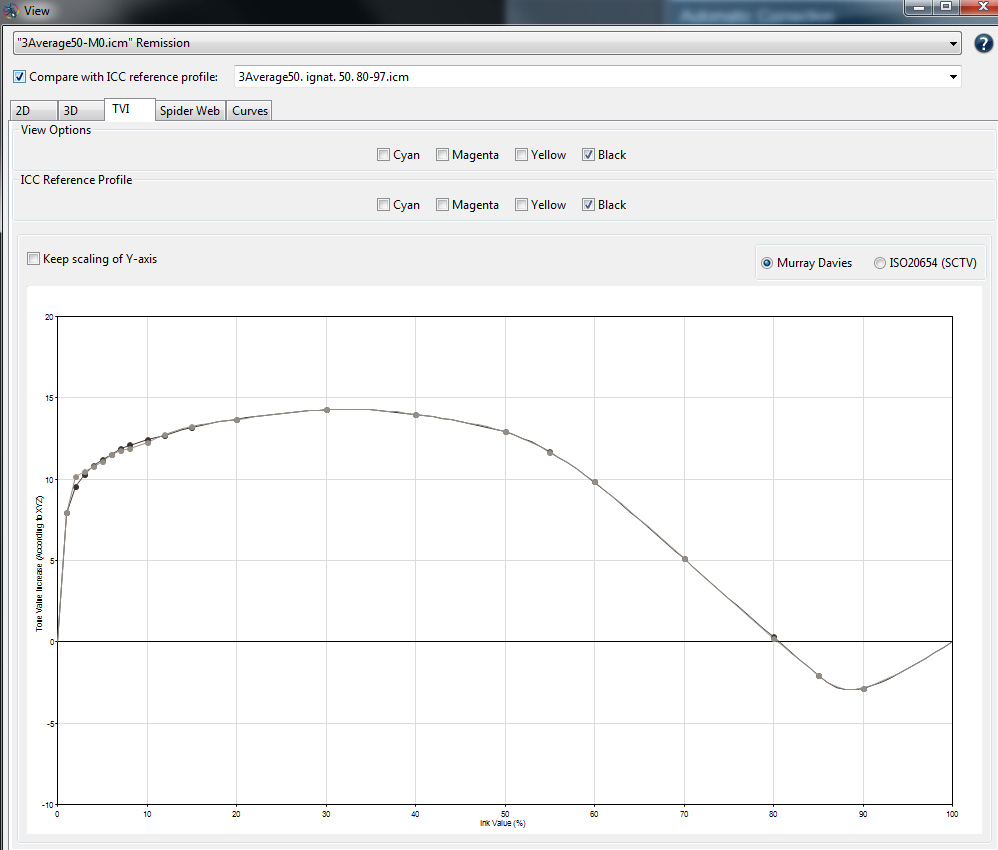

Построил профиль с 50% сглаживанием, но прогиба, как в вашем профиле не получил:
117162
Может вам обновить iProfiler? Или настройки у вас не те?

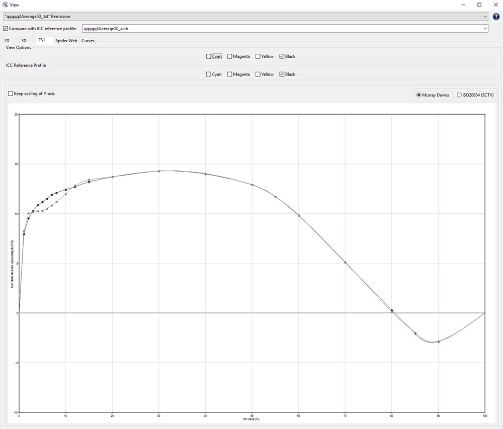

Странно. Вот взял сейчас выдернул из того профиля что вам прислал замеры. По ним построил снова профиль с 50 сглаживанием и получил снова перелом

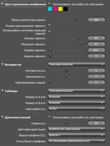

Настройка профиля: в350 TIL , начало черного 80, максимум черного 97, вычитание из под черного минимальное, сглаживание 50.

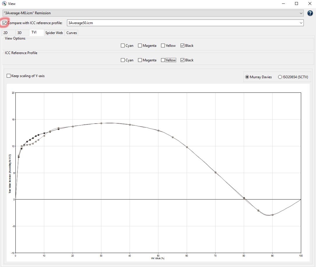

Блин. Вбил ровно те же самые настройки. Для чистоты эксперимента все повторил на всякий случай и результат не изменился. Прогиб не куда не делся
Добился таки чтобы картинка была такой же как у вас. Когда повторял настройки не вбил большой размер таблиц. Стоял средний. Теперь одинаково. Правда профиль стал почти десять метров занимать. И все таки хоть и в меньшей степени, но i1profiler все таки не повторяет в точности кривую растискивания из замеров. Особенно заметно на голубом
