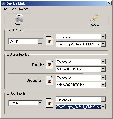

2. Есть в нем инструмент создающий "DeviceLink" профили.
- с ними почти все понятно, но кроме стандартного input и output профилей при создании предлагается подключить еще и опциональные RGB-профили(см. картинку). Можно конечно и не подключать. Но все же в каких случаях это может пригодится/понадобится?
Заранее спасибо всем, кто откликнется.
    36.1 КБ · Просм.: 1 050

- с ними почти все понятно, но кроме стандартного input и output профилей при создании предлагается подключить еще и опциональные RGB-профили(см. картинку). Можно конечно и не подключать. Но все же в каких случаях это может пригодится/понадобится?.
Они пишут, что если нужно привлечь устройство, которое находится между Input и Output устройствами, то надо выбрать Optional.
Это я понимаю. Я не понимаю зачем привлекать устройство дополнительно. Тем более RGB.
Господа теоретики, может Вы в курсе?

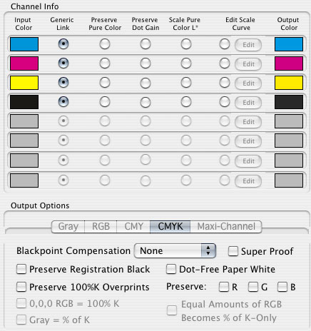

Алексей, а у него возможностей не так много.
    45.2 КБ · Просм.: 739
