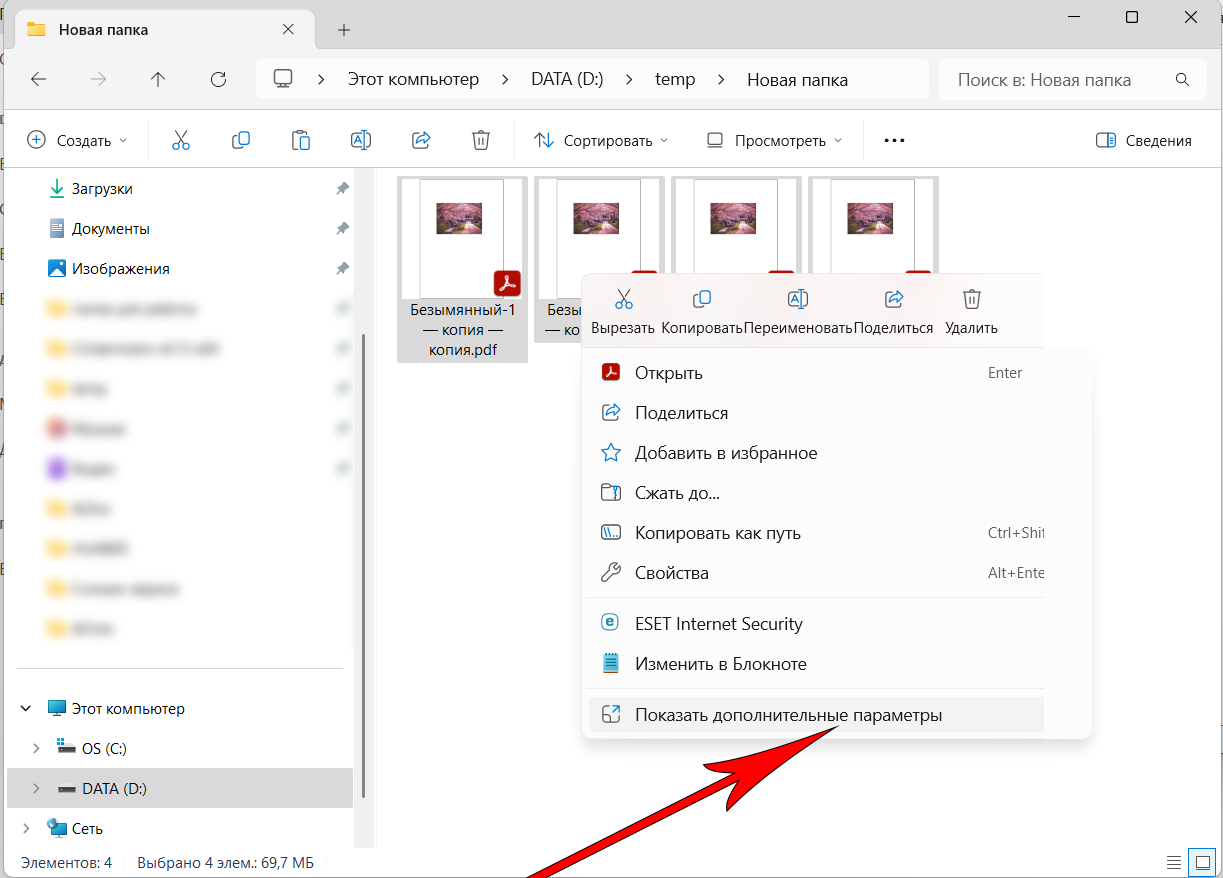

Контекстное меню ->- Показать дополнительные параметры.
Нажать кнопочку в СС или лезть во что-то страшное. Что проще? ;)

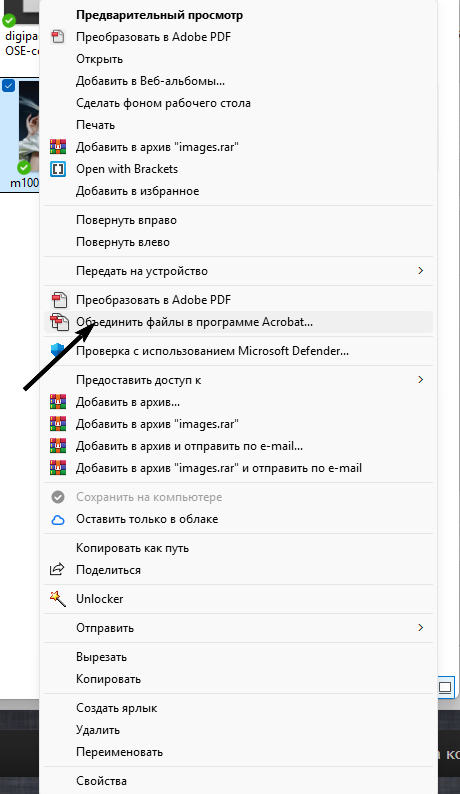

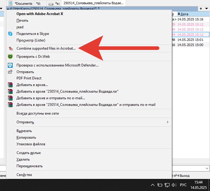

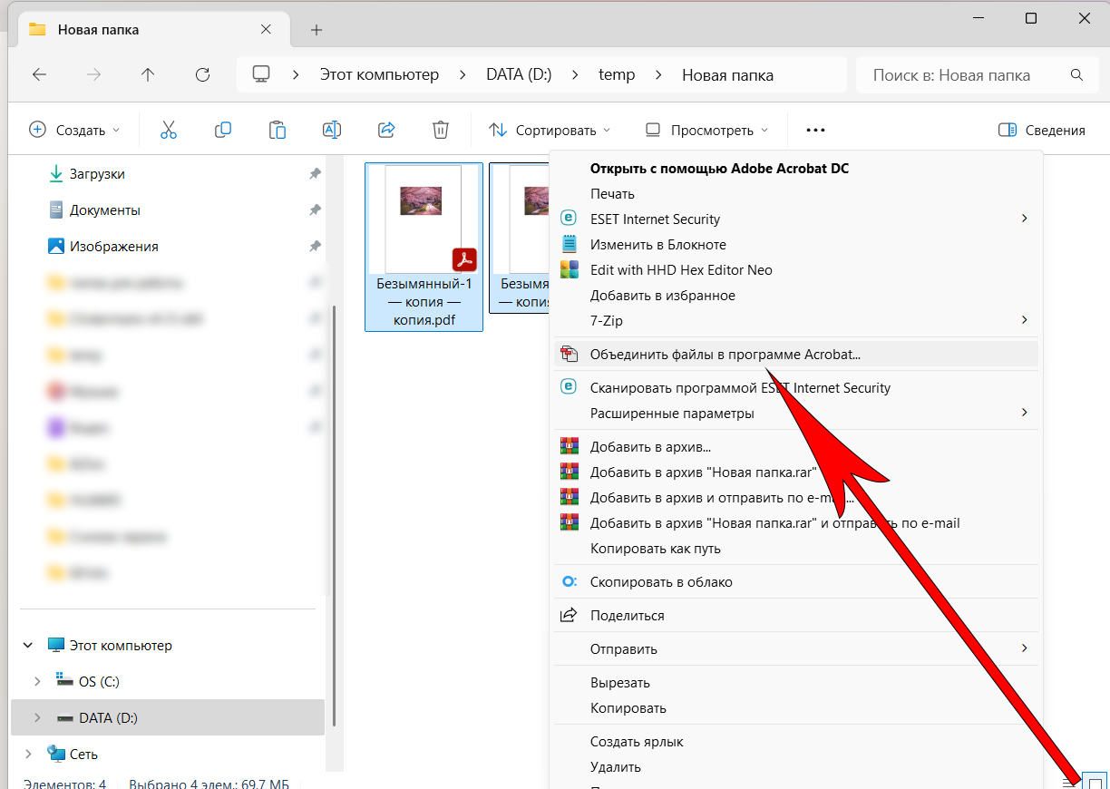

Тут @_MBK_ часто жалуется, мол, современная молодёжь не воспринимает текстовую информацию. Видимо, он отчасти прав. Штош, будет с картинками.
Тут скорей всего тему нужно было обозвать "WinХХХХХ и [Acr X] Combine supported files"
"Показать дополнительные параметры" доступны только в Проводнике, но не в Тотал коммандере. Но даже в Проводнике в них всё равно нет пункта "Combine supported files".
