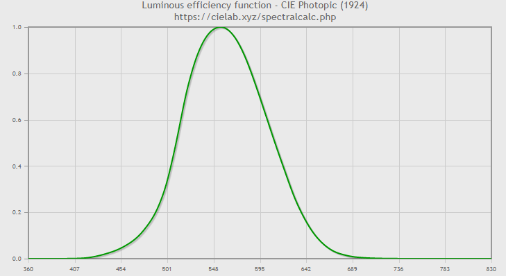

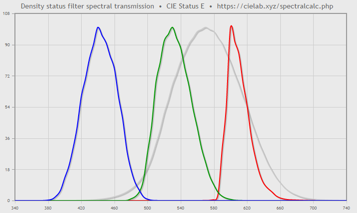

Если мы возьмем функцию Luminous Efficiency Photopic (1924)
и сравним ее с функцией Neutral Density (серая кривая на графике)
мы достаточно уверенно можем сказать, что это похожие функции. Только тут масштаб у графиков разный, но если надо я табличные данные нарою.
Одну кривую используют люксометры, вторую спектроденситометры, через эту кривую у нас идет корреляция между потоком излучения и его восприятием глазом.
Реакции: ignatcolor

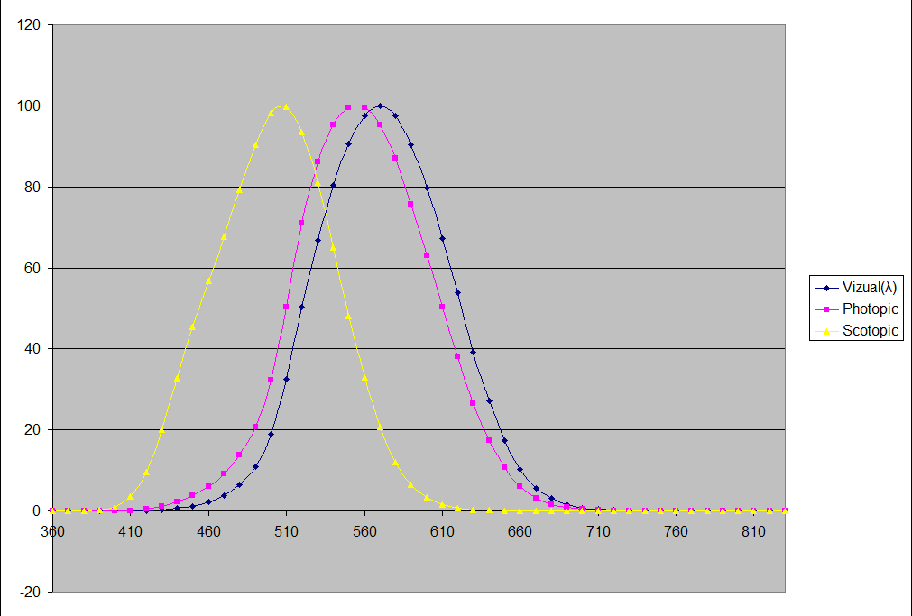

Я тоже нарисовал на одном графике в сравнении функции Photopic (1924), Scotopic (1951, темновая адаптация) и функцию Visual Density, по которой считают черную краску. Очевидно, что это кривые одного порядка:
Вот в табличном виде:

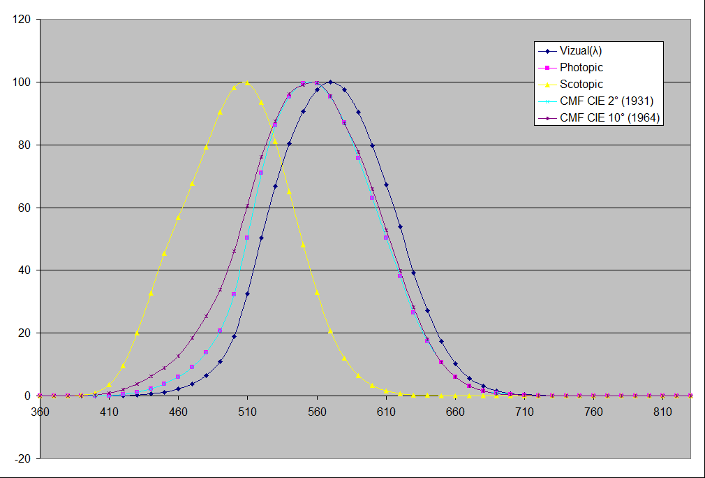

И еще по поводу яркости Y и ее согласования с Luminous Efficiency Function. На графике в одном масштабе хорошо видно, что CMF 2° наблюдателя CIE (1931) канала спектральной чувствительности Y или green идентичны форме кривой Photopic (1924) - голубая и розовая кривые на графике:
То есть мы смело можем оперировать данными энергетической яркости Y в сравнении с данными люксометра по черной и белой точке: к этим спектрам применяется при интегрировании (сумма произведений спектров и кривой) кривая спектральной чувствительности строго одной и той же формы и в случае с люксами, и в случае с яркостью Y.
