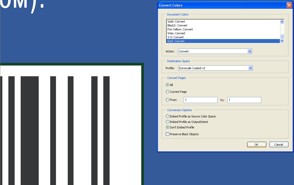

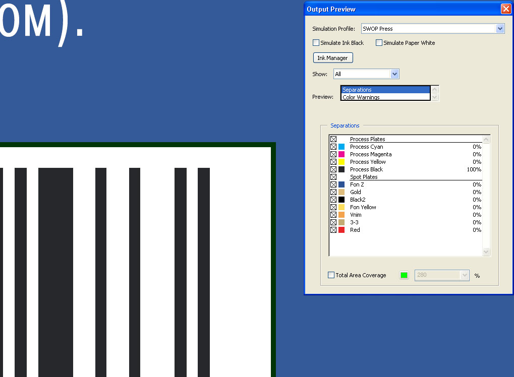

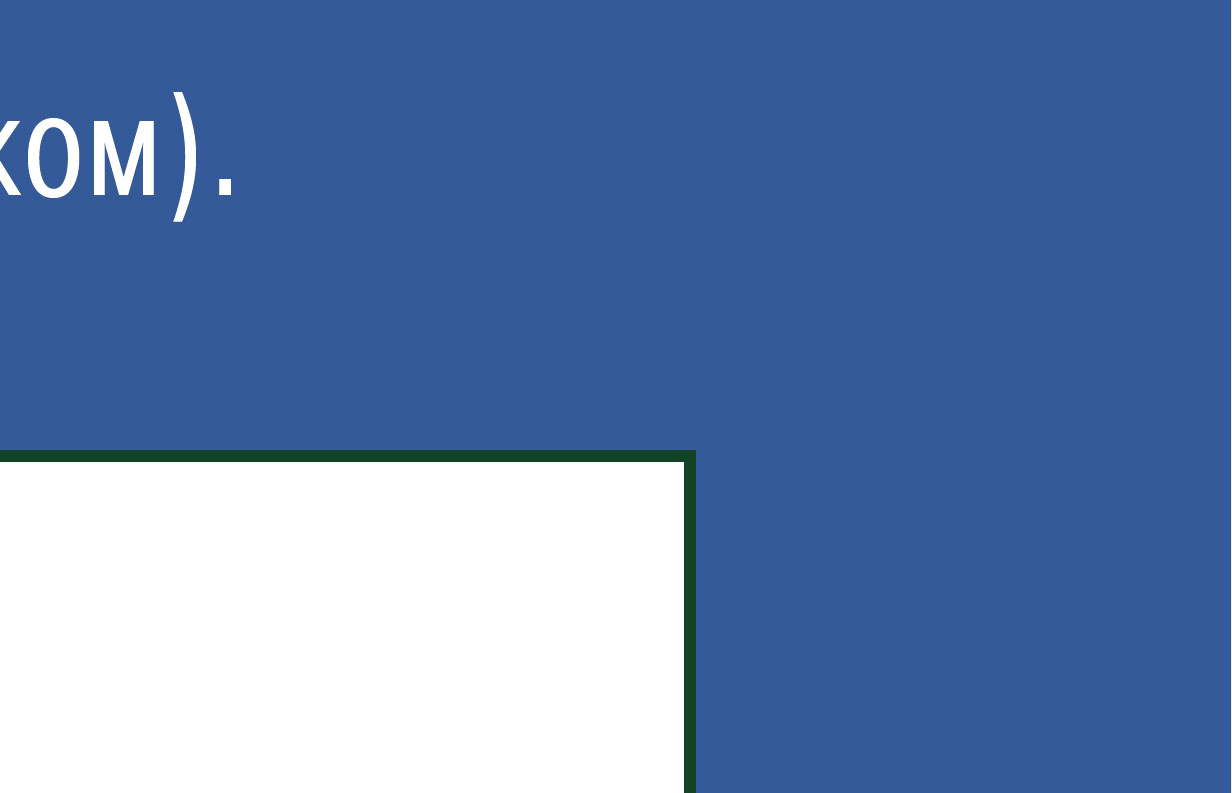

Получили pdf от заказчика.Должен быть CMYK.В файле несколько пантонов/swatches.Решил поделить их Acrobatом.В результате чёрный цвет пропадает, например штрих-код (мелочь такая :().Пробовал выставлять галочку preserve black object - вместо штрих-пода появляется чёрный прямоугольник.
Вопрос - "What the f..k is going on?" :(
P.S.На рипе всё делиться (точнее смикуется), но хотелось бы разобраться с Акробатом

Попробуйте конвертнуть Pitstop'oм. Бывает такое у Акробата, когда в программе верстки или др.граф программе используют маски, которые он не понимает(какие маски?, а хрен его знает. Например: окраска ч\б растра в Индюке перетаскиванием образца цвета). Pitstop в этом отношении помогает, но бывает что появляется оттенок у фона.
