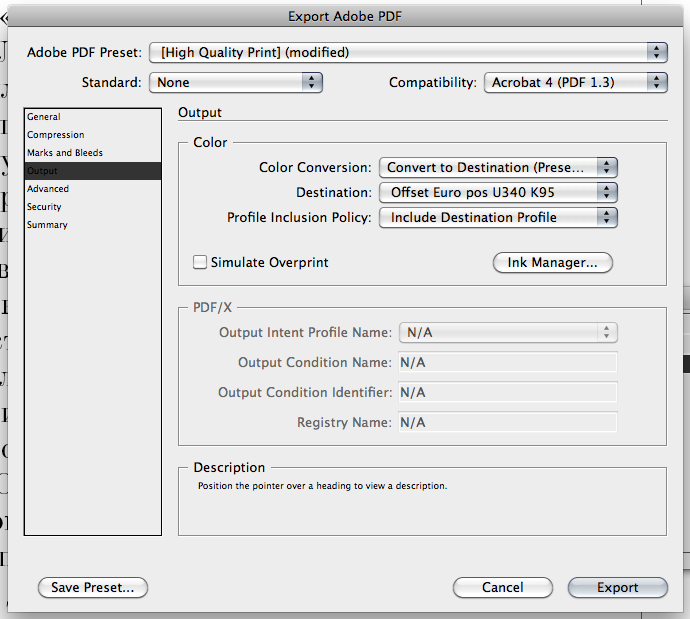

а что мешает при выводе из InDesign конвертить в нужный профиль?..

Ответ: Convert to CMYK автоматом
По той же причине, по которой отказались от пакетной конвертации.
Да и какая разница - ручками переключать профили для деления или ручками переключать профили в InDesign?
так их не надо переключать, сохранить пресет для каждого издания с его профилем и его выбирать при экспорте.
а если и это влом - сделать скрипт вывода, который по имени публикации выберет пресет экспорта (ведь по имени публикации его можно определить?) - в итоге для вывода понадобится один и тот же вызов этого скрипта для любого макета

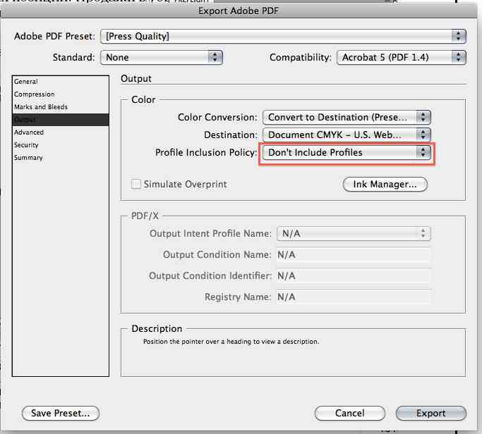

Но хотелось бы, чтобы скрипт ругался, что не нашел подходящего профиля. Нужно получить список ДОСТУПЫХ ПРОФИЛЕЙ.
в индизайне Application.pdfExportPresets не устроит? если не найден соответствующий имени сервера пресет, ругаться
и в скриптом сделать Assign Profile (1-й пост)
см. аттач - не то?
