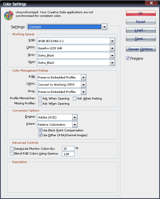

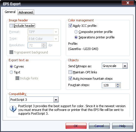

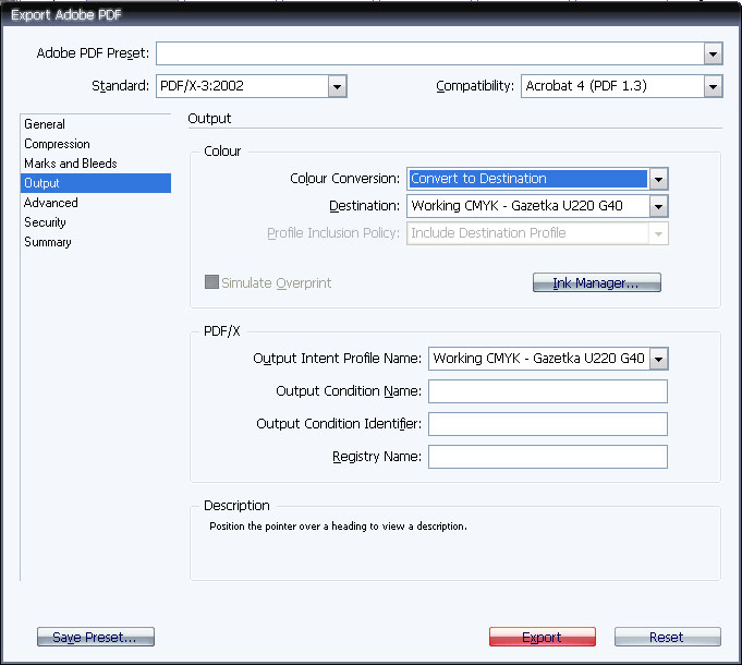

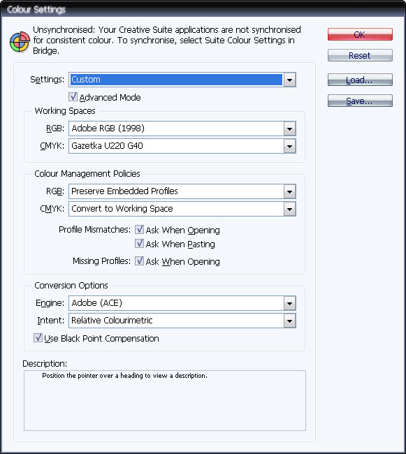

Это мой первый опыт работы с профилями сильно не пинайте
прислали из типографии профиль, в Шопе открыл и посмотрел кривую - она учитывает растискивание при печати
подцепил профиль к Корелу и ИнДизу
верстаю макет в Кореле, макетирую полосу в Индизе, Экспорт в ПДФ
смотрю Питстопом на цвет - не меняется
подскажите люди добрые как сделать чтобы заработало
зы. все вектор, цвета в Кореле через CMYK

Собственно, не понимаю, а что должно было измениться?
