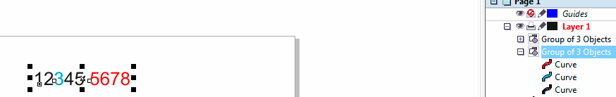

после кривления текста Corel закрашивает его в черный цвет, даже если там присутствуют другие цвета. Как сдлеать так чтобы цвет текста после кривления оставался без изменений?

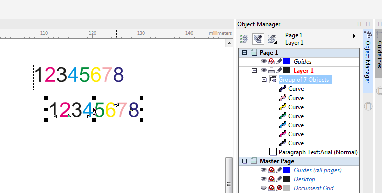

Я так и не поняла, проблема решилась или нет. У меня тоже самое в 17 кореле. Если в одном предложении (абзаце) есть слова разного цвета, то при переводе в кривые он их заливает одним цветом (причем не обязательно черным), что делать?

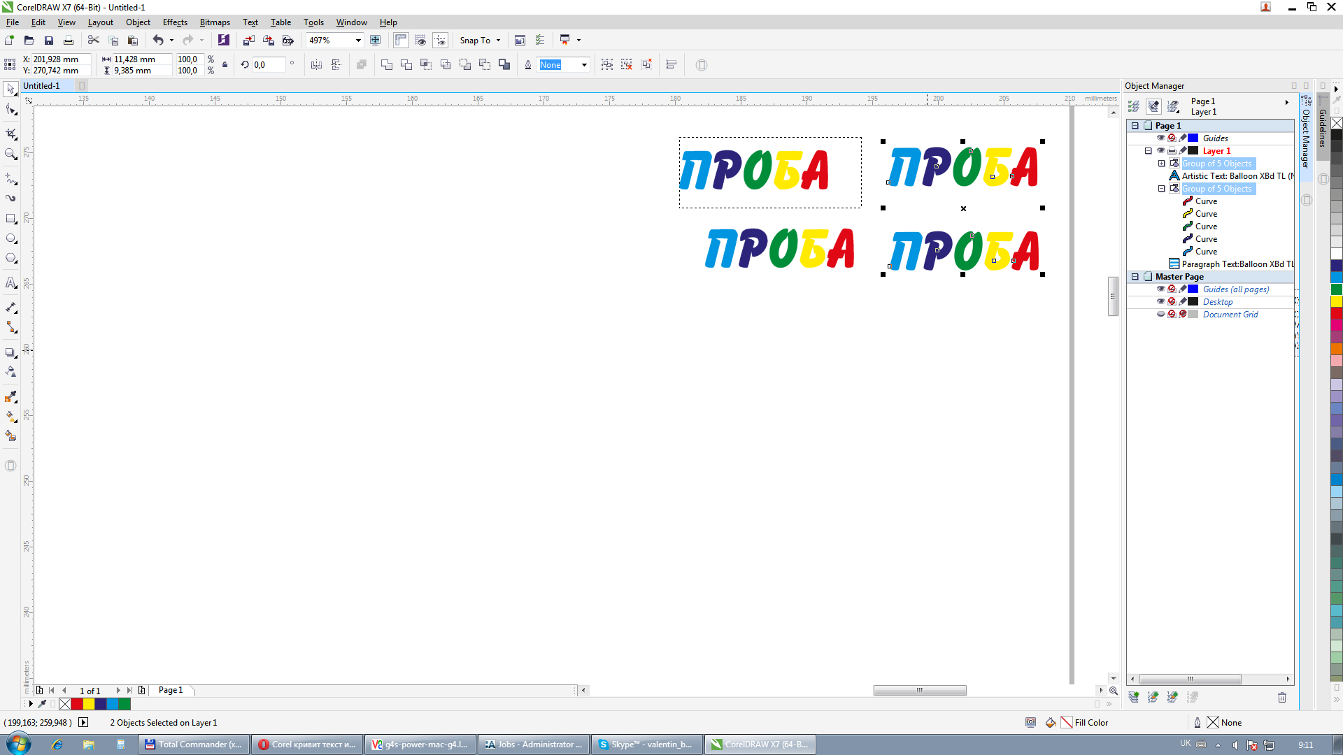

Не знаю, это не я утверждал, в свежеустановленнном X7 без апдейтов не воспроизводится, или я не так делаю.
О том, что это баг исправленный апдейтом тоже не нашел информации. http://www.coreldraw.com/us/pages/notes/8100055.html

На чистой (не обновленной) версии пакета эффекта повторить не удалось Artistic/Paragraf text.
