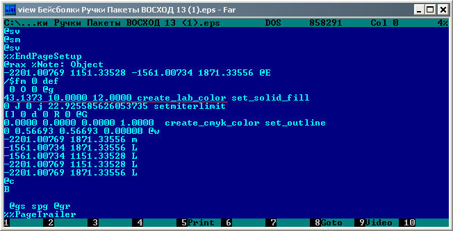

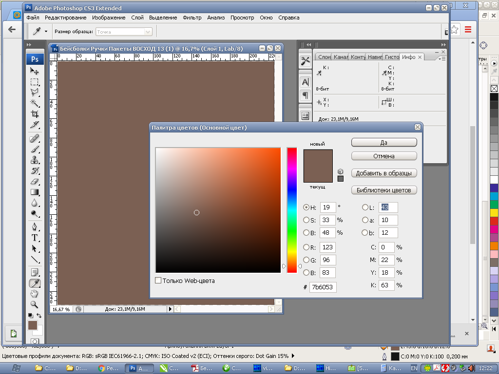

Я сейчас проверил - значения lab до целых совпадают в кореле и фотошопе
Реакции: ignatcolor
И вместе с тем
Реакции: ignatcolor
