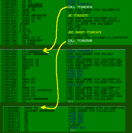

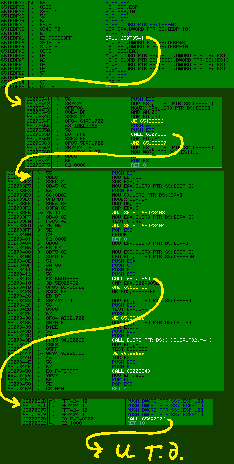

Hippo сказал(а):А почему не на ассемблере?
Странно, Аркадий, что использование/знание функций Виндоус Вы приравниваете к умению строить хорошие алгоритмы...
Я с ваших слов прямо смеюся… Какой-то прямо пораженческий подход к делу. А вдруг это преобразование запускается 10.000.000 раз c рекурсивным вызовом самое себя (кстати, еще один вариант преобразования — особо нешустрый)?Наверняка этот кусок стоит внури какой-нибудь процедуры, которая или читает с диска файлег метров в 100, или его записывает, или делает в Кореле две-три тысячи объектов...
Поэтому никакого прироста заметно не будет...
