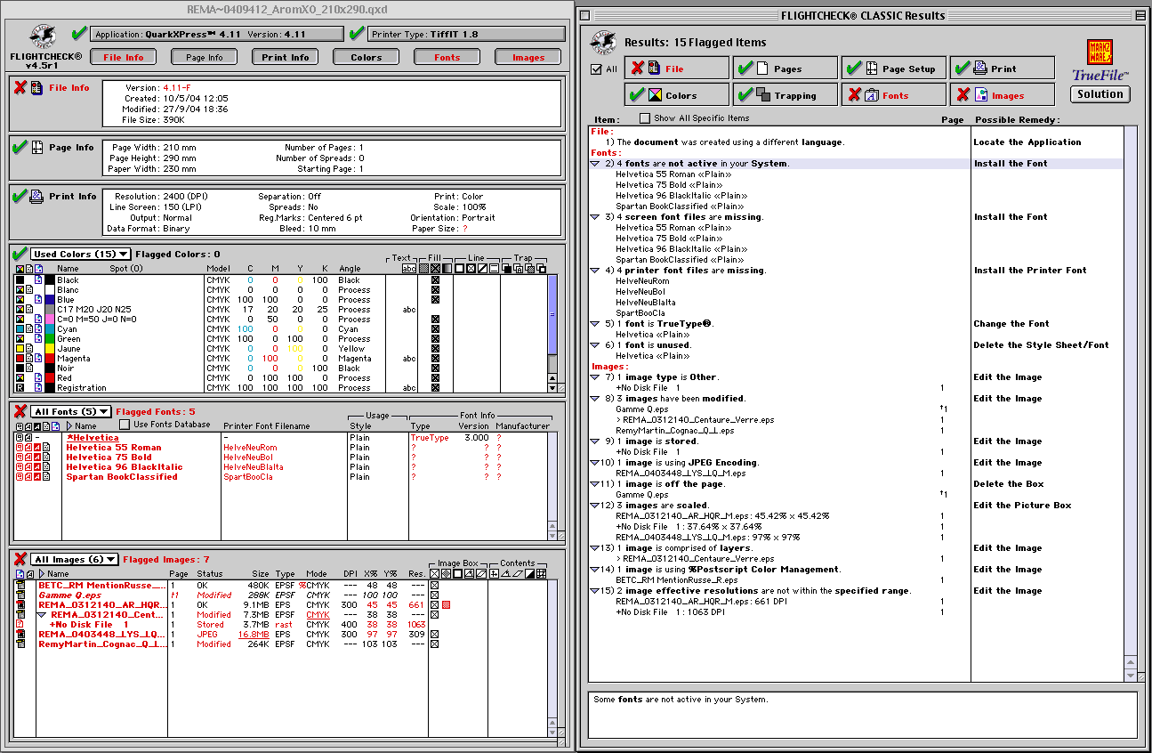

FlightCheck показывает разрешение картинок, заодно и ошибки :)

FlightCheck - это что?

FlightCheck -- это программа. Для препрессника просто необходимая. Впрочем есть и другие, аналогичные. Занимается поиском ошибок препресса в файлах. Выглядит это вот так: (файл не мой :))
Так Вы в PDF потом переводите? Тогда неплохо бы настройки Distiller посмотреть. Там как раз есть куча опций по ресемплингу изображений.
