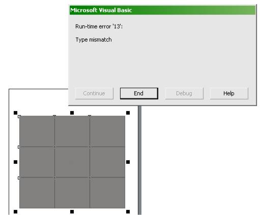

хнык хнык

Ответ: CropMarker - расставляем метки реза
У меня тоже самое, не работает.
Видео посмотрел, прикольно. Вобщем мне такое надо.

Скачал сейчас. Как и вчера: run-time 13

Все та же ошибка...

Перезапустил корел. То же самое '%)' '%)' '%)'
У меня тоже Error 13, но у «xplight» заработало же...
Может чего-то надо подключить/отключить?
Ну тут либо перебей метрику на дюймы (или наоборот на миллиметры если дюймы стоят). Или сменить дробный разделитель с точки на запятую, или наоборот. Если поможет - то я нифига не понимаю. Если не поможет - то тем более....
У меня тоже с новым файлом все таже ошибка.
А у меня работает...
Дробный разделитель с запятой на точку поменял -- заработало!
