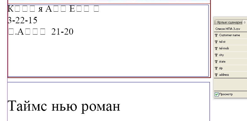

Привет всем.
Инди CS3ru XPsp3ru. Шрифты фирменые, опентайп.
Проблема вылезла при слиянии текста разделеного запятыми.
Если текст русский(Визитка) то шрифт розовый, местами попадаются нормальные символы. Замена шрифта на любой другой не помогает.
Если пользоваться просто шрифтами для верстки, то они работают просто прекрасно.
В чем может быть проблема?
Ответ: CS3 и DataMerge
По моему я всё ясно написал, при верстке проблем со шрифтами нет.
Только после линковки файлов .csv проявляется. Отключение галочек в меню компоновка текста, только убрало розовый цвет, шрифт как не отображался так и не отображается корректно.
    68.7 КБ · Просм.: 708
Проверьте, точно ли вы сохраняете свой csv в кодировке Юникод?
Нет не ясно написали. Не получится юникод - скиньте csv.
А где написано, что текст должен быть сохранен в юникоде?
Действительно, сохранил из экселя в тхт юникод и всё пошло!
До этого сохранял из екселя в CSV.
Всем спасибо за помощь и терпение.
