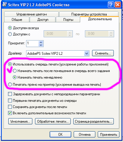

Может вам в подобных настройках что-то попробовать поменять?
    19.3 КБ · Просм.: 1 091
Ответ: CS3 - печать из ID в Adobe PDF принтер
С настройками принтера тоже ничего не получилось. Я проверил выполнение такого процесса под XP на другом компьютере с тем же CS3. Без замечаний. Тогда остается два варианта - либо аппаратные проблемы конкретного компьютера (скорее всего, видеокарта), либо Windows 7 не очень "дружит" с CS3. Есть ли у кого-нибудь опыт работы с CS3 или CS4 под Windows 7?
