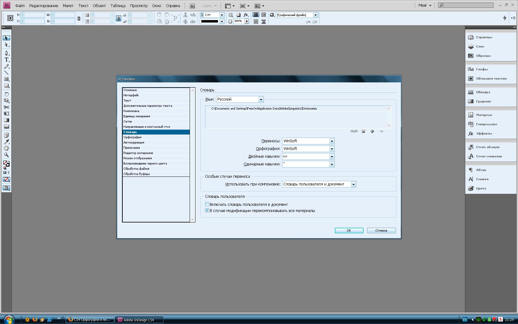

Вот собственно скрин с настройками. Всё по дефолту.
Я поставил себе русскую версию Индезайна, скрин сделан дома. Тут всё работает, на работе всё один в один настроено, но не работает)
В окошке Символ стоит язык Русский. Дальше Индюк сам всё переносит.

В версии CS4 модуль переносов WinSoft не работает.
http://www.prodtp.ru/index.php?showtopic=20054&st=40 посты ##58 и 59.
http://www.prodtp.ru/index.php?showtopic=21208 посты ##9 и 10.
Только Proximity, если устраивают ошибки, или модуль Батова, если нужны безупречные.
(Не знаю про модуль dash, есть ли модификация для CS4)

Теперь понятно, но не понятно другое. Дома то у меня стоит WinSoft и он ПАШЕТ. Причём на 5+
Да пришлось поставить Proximity, тк скоро в типографию отдавать и макет надо будет доводить именно на работе. Буду искать другой модуль.
Спасибо за советы.
