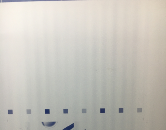

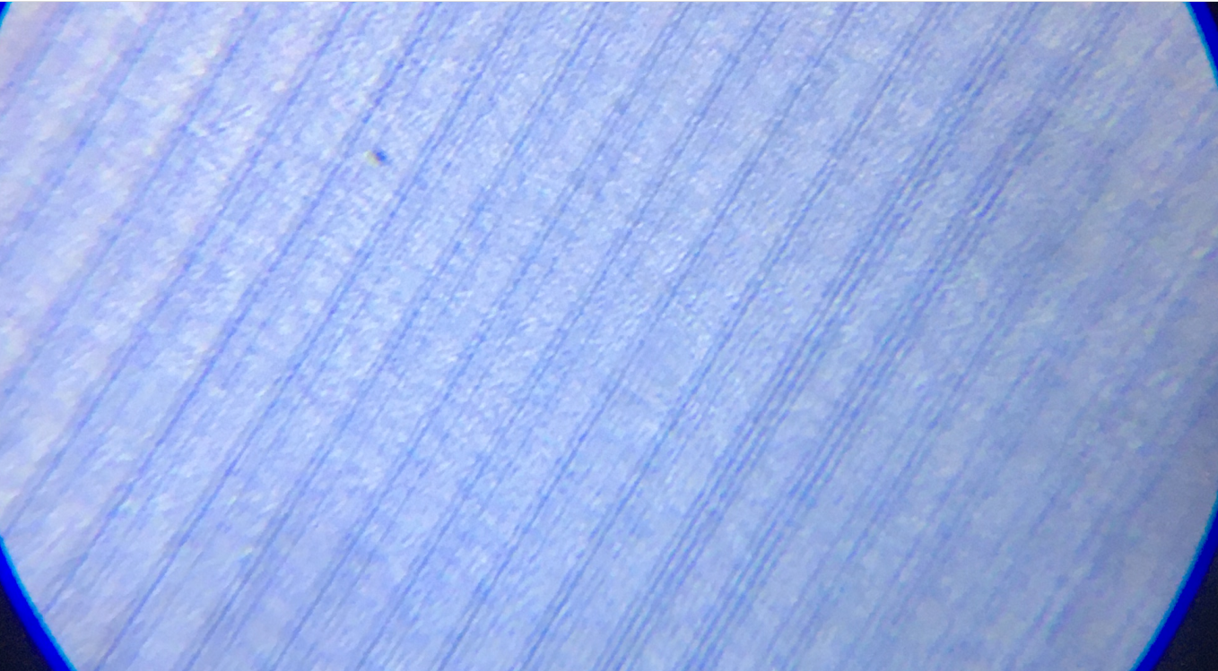

Очень часто, если рассматривать пластину издалека мы видим некие структуры: градиенты, повторяющиеся широкие затемнения. А стоит вооружиться микроскопом, как сразу становится понятно, что эти структуры сформированы из тонких линий с шагом около 5 мм.

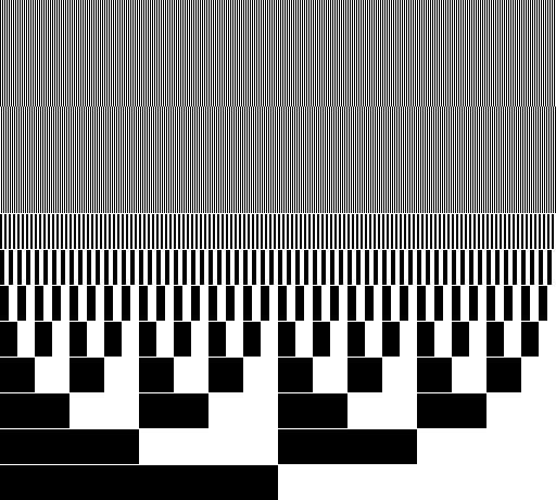

Ну и лепите что-то вроде этого на форму в неиспользуемую область и вдумчиво изучаете под микроскопом.
Подогнав разрешение вывода, если непонятно.

Suprasetter A75 Gen III
egorus2010
12 лет на форуме
956
39
Это примерно. Тонкие полосочки не считал
egorus2010
12 лет на форуме
956
39
По всей ширине пластины.
От клапана до хвоста.
На китайской пластине еще контрастнее дефект.
А сервис - так он и сюда заглядывает ))

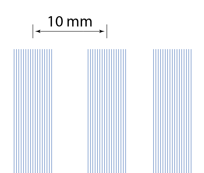

т.е. идёт серия из 17 полосок, потом нормально, потом опять серия из 17 полосок...
И так всегда?
Если вывести одну и ту же пластину -- положение полосок строго одинаковое или немного меняется (всё-таки то файл теста положите на пластину, желательно размножив несколько раз, там можно будет понять точное положение ошибок)

При 50хкратном увеличении. Полосы (которые большие, состоящие из этих тонких) в принципе, нерегулярные. Иногда с одного края где-то слабее.
