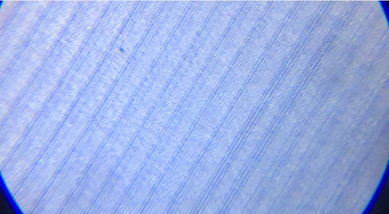

Да ничего я не скрываю.
Сервис не знает.
Они нам поменяли плату какую-то дорогую (лежала "в кустах" у них. Одна форма вышла идеальная, следующие снова пошли плохие.

При 50хкратном увеличении. Полосы (которые большие, состоящие из этих тонких) в принципе, нерегулярные. Иногда с одного края где-то слабее.
У вас там ШВП часом не заржавела? Ну или шаговый двигатель не прокис-ли? Встречал такое на Долевах - магнит в роторе кородировал и в пыль рассыпался. При этом движок начинал хуже тянуть и при том не равномерно.

По этой же. Грешили. На нее. Но вообще, если бы не рисовалось -это понятно. Что-то не включилось... а у меня наоборот -лазер рисует по всей длине линию. Значит, он просто не выключается?
получается что так. У вас какая ширина линейки с диодами?
Картина странная на пластине получается. Если предположить, что ширина линейки около 5 мм, то в один оборот барабана голова работает нормально а в другой оборот начинаются "глюки".

На корейских СТР AJUHITEK (UF пластины), диоды запитаны по четыре в группе. Когда один из них начинает погибать, контроллер насилует три остальных. И в определенный момент группа из трех+один полудохлый не может донести необходимую мощность в пучке. Результат плохо виден на пластине. Только в микроскоп.
За то шикарно на оттиске. :(
И софт СТР это к сожалению не контролирует, только выход диода из строя.
У ТС с головой какие-то проблемы.
И ничего не сказано про тесты по току и калибровку.

У Гейделя головка установлена на электронной плате. К контактам прижата мощной пружиной. К плате подходят два кабеля - питающий и данных. Возможно проблема с контактами. Как контакт с платой, так и кабельные контакты.

у меня, на разных аппаратах, аналогичный эффект был "получен" 2-я разными методами:
на термальном оптотеке сгорел лазер. на последних пластинах заказа. хорошо заказ был на чернушку и что-то печатали для Бутмана. получилось как наложение нотной линейки. "повезло и проканало"... :)
на UV Cron'е такое было, когда китайцы прислали пластины меньшей толщины. слой "вышел" из точки фокуса и получалась похожая тонкая полоска. частенько рваная, т.к. часть ее сносилась в проявке. помог тест и настройка фокуса на эту партию пластин.
