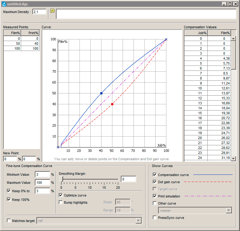

Итак, после гравировки флексоформы на лазерном гравере, ее засветки и сушки мы понимаем, что 50% из файла превратилось в 40% на форме, а света до 3% вообще "смыло". То есть нужно сделать небольшую калибровку (линиаризацию) процесса "файл > флексоформа".

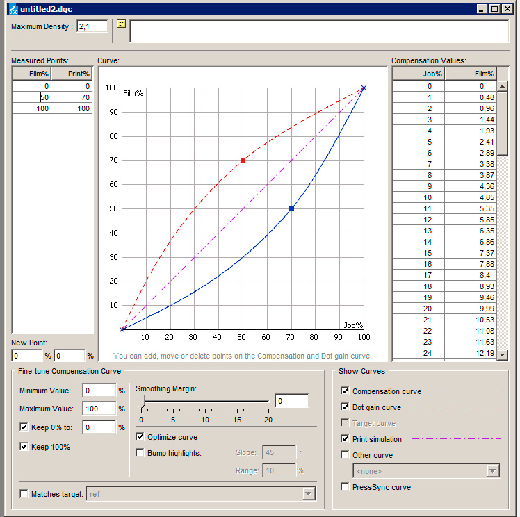

Для этого мы создаем кривую "файл > флексоформа" в программе CurvePilot и загружаем в рип FlexRIPDispatcher (вкладка CurvePilot). То есть отрипованные файлы получаются уже с компенсацией. Это правильно? Нет ли в самом лазерном гравере каких-то настроек для загрузки кривых?
Хорошо. Допустим мы сделали компенсацию на рипе и формы линеаризовали. Теперь печатаем с них и получаем 50% на форме превратилось в 70% на печати. А мы хотим 50% на печати. То есть появится вторая кривая для линеаризации печати. Можно ли сделать как-то вторую компенсацию в CurvePilot?
Может как раз на форме надо сделать 40, тогда приращение в печати и даст 50 ? Нет ?

Esko вроде так и рекомендует делать: вывести формы, напечатать, замерить и ввести поправку. Даже поля для редактирования у них так и подписаны: Film% - Процент на фотополимере (пленке); Print% - Процент на печати.
При этом поправочная "compensation curve" действует на Job% - Процент в файле после риповки.
То есть всю цепочку можно представить так "Job% > Film% > Print%" или так "Файл% > Печатная форма% > Печать%".
То есть получается по логике Esko линеаризовывать цепочку "Job% > Film%" не обязательно? Главное линеаризовать цепочку "Job% > Print%" через Film%?

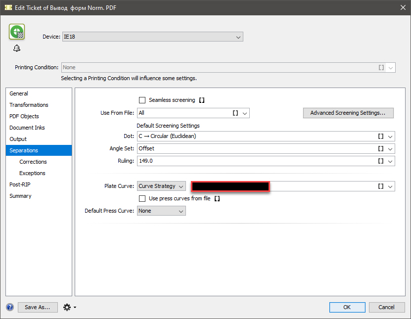

Я в Plate Curve загонял бампинг, а в Press Curve уже делал компенсацию, метился в Esko Reference Curve.
Вернее в Plate Curve стояла стратегия, которая в случае использования Самбы не включалась, а в случае регулярного растра делала бампинг.
Реакции: ignatcolor
Plate Curve и Press Curve это где, в каком модуле? Можете скриншот сделать?
