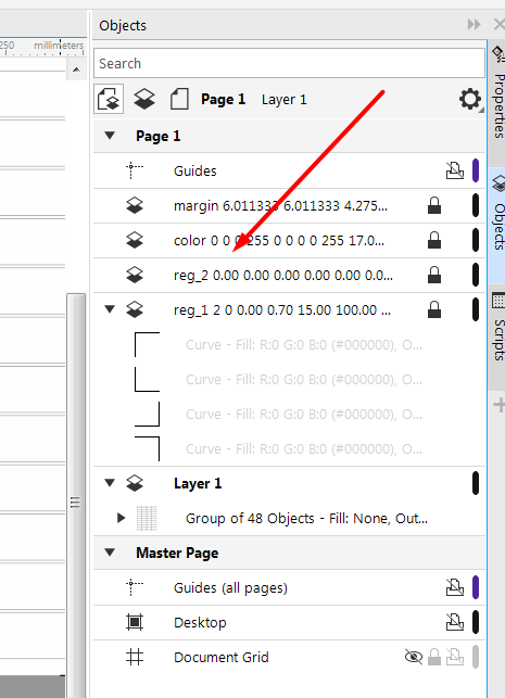

Долгое время плагин для резки из под CorelDRAW и Illustrator от версии к версии исправно работал, однако ...
Вышла 5 версия плагина и помимо прочих "плюшек" обнаружилось, что файлы резки создавемые плагином
несовместимы с предыдущими версиями. Скажу только применительно к CorelDRAW (Win) - изменилась структура файла

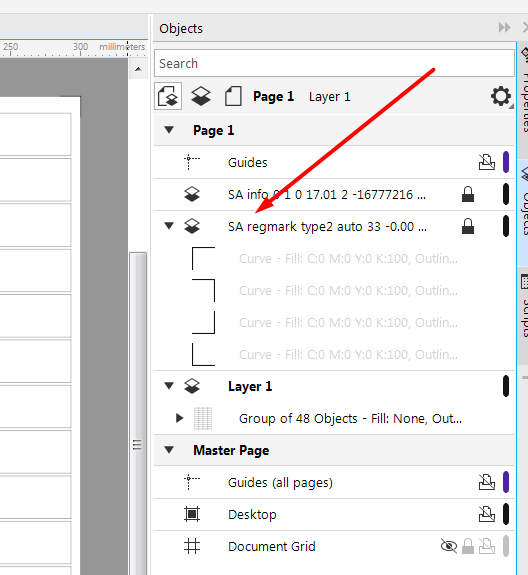

Слева файл созданный 4.50 версией, справа Cutting Master 5 Ver.1.0.242 . Содержание одинаково - метки и 48 прямоугольников
а вот количество служебных слоёв и их названия изменились.
версия 4.50 Cutting master в упор не видит меток созданных 5-ой версией.
5-я версия видит метки созданные 4-ой, но режет (по сообщениям пользователей) со смещением.
