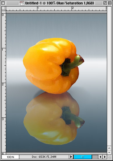

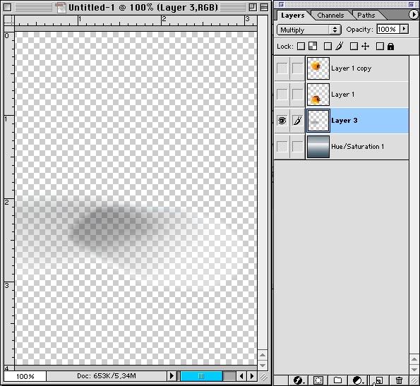

Набросал минут за пятнадцыть нечто.
Выкладываю всю картинку целиком и слои по отдельности (обрати внимание на Blending mode каждого слоя), надеюсь, все будет понятно.
    50 КБ · Просм.: 955

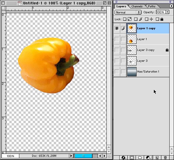

перец

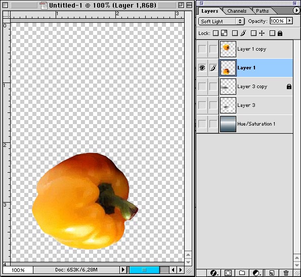

    74.2 КБ · Просм.: 881
отражение (перец флипнутый по вертикали) в зависимости от ситуации blending mode могет быть overlay или soft light
    74.2 КБ · Просм.: 734
тень(и) - без них будет смотреться неестественно
    71.1 КБ · Просм.: 927

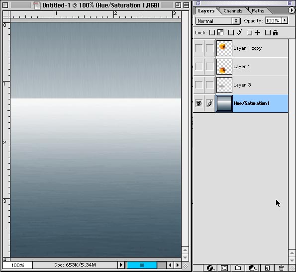

Бэкграунд
    51.2 КБ · Просм.: 960

Не за что. времени я на это потратил ровно 15 минут ;)
А теперь по делу.
Видишь-ли, изобразить зеркало - значит правильно изобразить отражение.
Само-по себе оно, естественно, никак не вылядит ;) Если тебе нужно чистое зеркало - значит просто нужно сделать "более чистое" отражение.
Да, вот "более чистое отражение" ;) немного изменена прозрачность слоев и подправлен фон, что-б глаза не резал.
