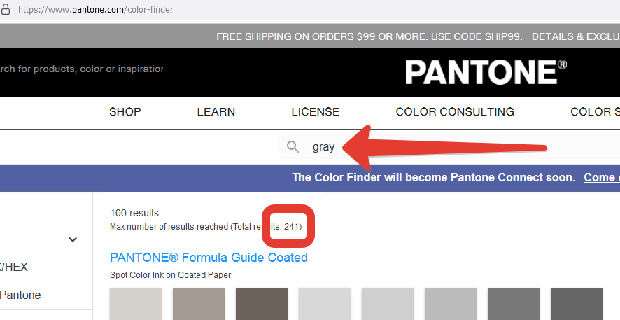

    29.4 КБ · Просм.: 204
Реакции: КоньЕстДетей
КоньЕстДетей
1 777
923
Ну, так не честно. Там скорей всего попытка воспроизводства одних и тех же на разных материалах )
