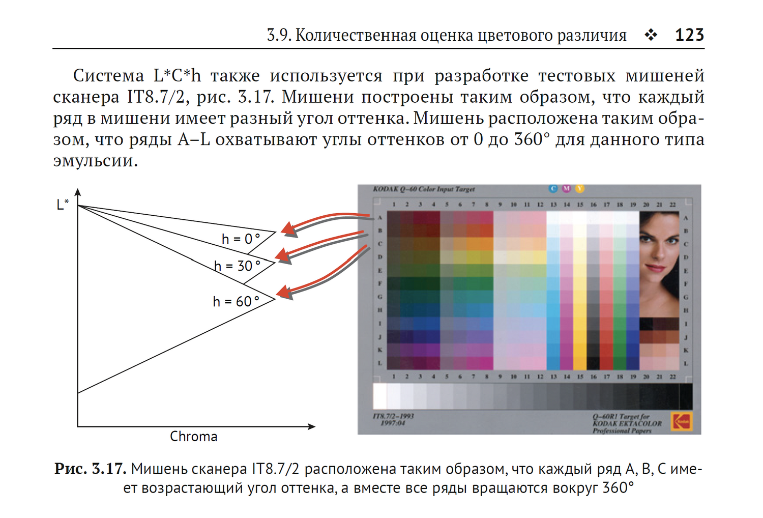

Скачал, полистал. Резюме - не засоряйте мозг этой белибердой. Это плохо написано и плохо переведено.
На графике слева изображен полный абсурд. Просто для иллюстрации, там должен быть оспорен и переписан практически каждый абзац, только зачем тратить время на книжку тиражом 200 экземпляров.
