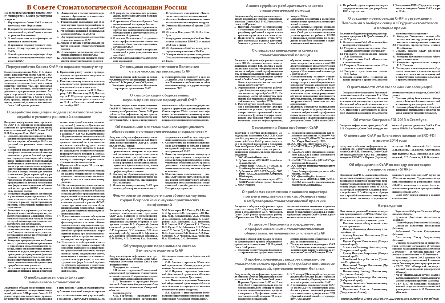

Дано - 300 страниц двухколонника A4 с распашными заголовками (span).
2-3 распашных на полосу.
Инструмент - ЦС6.
Результат - дикие тормоза.
Или так и во всех версиях будет (знаю, что будет).
Но вдруг?

повторяю. 300 а4 со спанами 2-3-4 на полосу - жуть тормозная.
у меня просто были наивные надежды, что адобы таки переписали и оптимизировали код в новых версиях

ок, Жор. я тебе облегчённый вариант скину. страниц на 150. уже на таком количестве тормозит.

CC2019. Побегать между страничками - не тормозит. Но стоит войти в текст и начать что-то начать набирать - ужасные тормоза. Испортили продукт. Чем дальше, тем хуже. 'hell'
