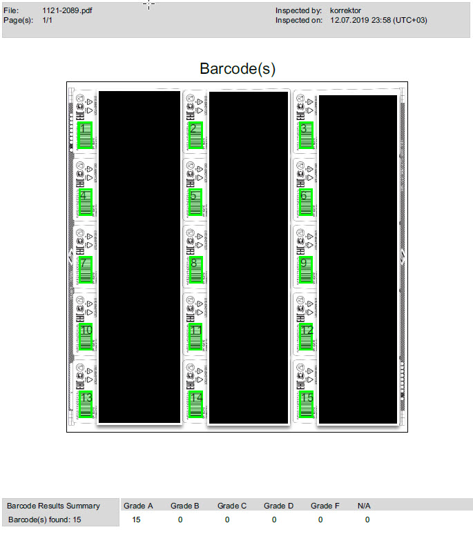

Если возникнет такая необходимость, то как вы будете автоматически проверять считываемость штрихкода, например? Соответствие профиля, если у вас их три десятка под разные типы печати и под разную структуру материала? Наличие цветопробы?
Все это элементарно решается автоматизацией.
Для проверки штрихкода - соответствующий софт, для профиля и цветопробы - отлаженное workflow. Не вижу ничего сложного, кроме преодоления косности мышления.
Реакции: AM Labs
romyk
1 313
231
Вот, например, отчет по проверке штрихкода
Seeox
279
230
Я имел в виду физическое наличие цветопробы, которую нужно передать на производство. При том что не все цветопробы мы печатаем у себя, что-то приходит из посторонних агентств. То же самое и со штрих-кодом - я не имел в виду его наличие и формальную корректность, речь именно о считываемости сканером. И такого неавтоматизируемого довольно много. Впрочем спорить не буду, каждому свое.
