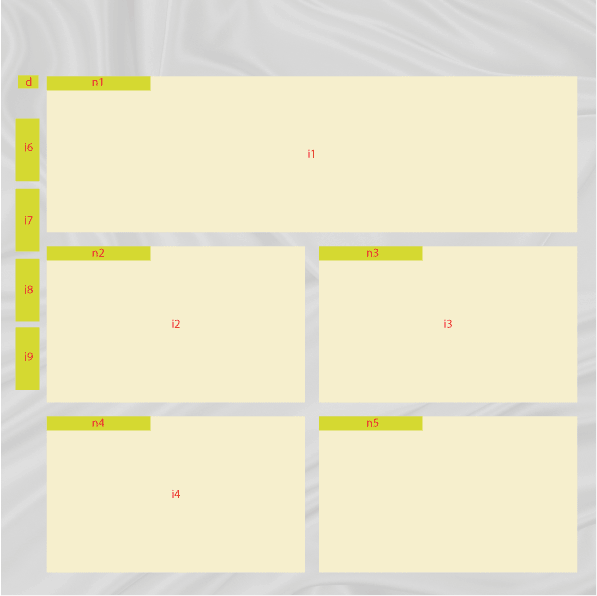

Что бы не создавать новую ветку, воспользуюсь старой. Разговор, собственно, о Data Merge.
С данной функцией вроде разобрался. Но остался один не выясненный для меня вопрос. Как быть если заполнение должно учитывать положение страницы? Т.е. существуют разница в координатах располагаемой информации между правой и левой страницами. В прилагаемом файле шаблон правой страницы.

Ответ: Data Merge
Честно говоря, я не знаю, что такое спайн. В присоединённом файле правая страница разворота. Есть такая же левая, но координаты фреймов иные.
Видимо, придётся в файле источника данных описывать весь разворот.

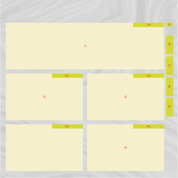

Ответ: Data Merge
А для чего вы зеркалите? И можно увидеть хотя бы 1 разворот того как это должно быть. Не совсем понимаю в чем проблема?
Ответ: Data Merge
Для того и зеркалю, что бы было понятно. Неужели так сложно!!! Левая страница и правая. Вот и разворот. Что не понятно?

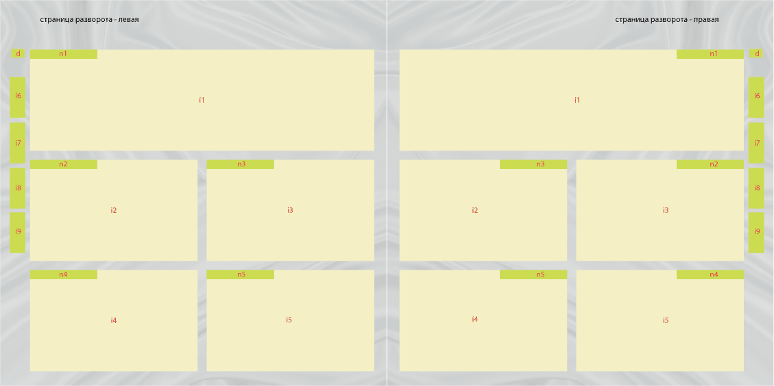

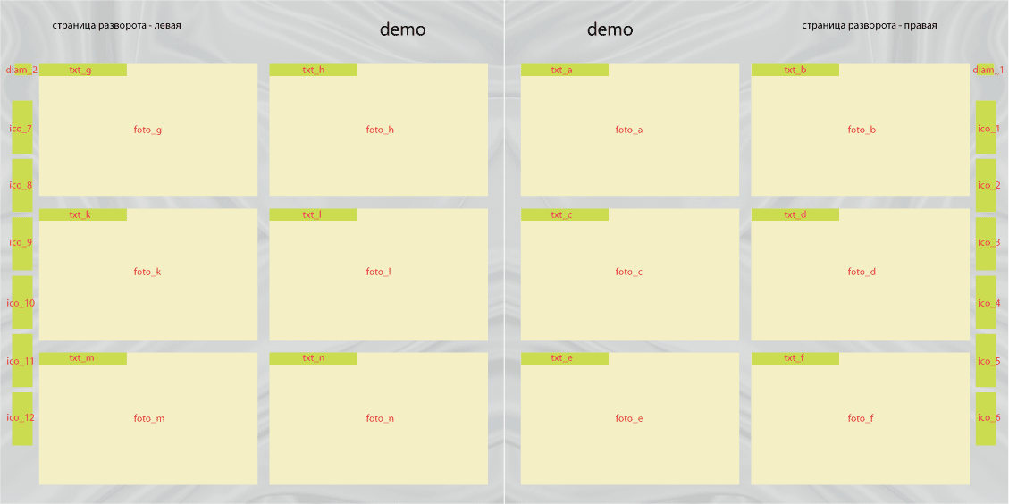

Ну вот так может будет понятнее. Каждый именованный блок уникален.
Либо в табулированном файле описывать разворот, либо только одну страницу и делать (как-то) поправку на положение страницы. Прослышал о плагине EasyCatalog. Вроде делает подобное. Кто-нибудь сталкивался?

Ответ: Data Merge
Надеюсь, так будет ещё понятнее.

Ответ: Data Merge
Мне кажется, или они квадратные?
Страницы квадратные.
Везде. Посмотрите внимательнее. Блоки foto на левой страницы сдвинуты к правой стороне, а на левой странице к правой. Блоки ico находятся на разных сторонах страницы.
Как-то страннно, пояснять очевидные вещи. Но за внимание спасибо.
Ответ: Data Merge
По моему для этого самым удобным вариантом было бы использовать "anchored object" с функцией "Relative to spine"
Может очень кратко получается объяснять но дело так - В одном фреиме несколько "anchored object" текстовых фреимов...
