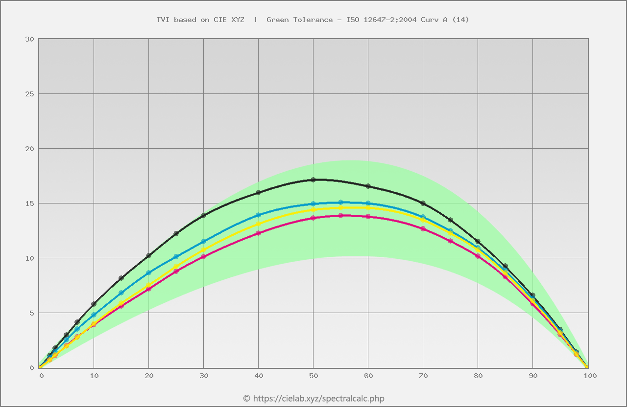

Да у них у самих все есть, ну пожалуй только сглаживания такого нет!-) Я тут как раз на днях применял к офсетным тесткартам - получил удовольствие. Вот давно подмечаю: рядом печатаешь на одном листе в центре маленькую компактную градационную и разлапистую А4 тесткарту под i1iO полей на 900. У первой плавные гладкие красивые кривые, у второй TVI все волнистые. И это не характеристика печати или плохих пластин - эти волны на кривых просто из-за большой площади тесткарты в офсете. Конечно их надо убирать при построении профиля. И что у нас есть для этого? В профайлере почти отсутствует сглаживание, у гейделя только по линии тренда, у колоранта умучаешься вручную забивать таблицы новых кривых. И ни одна программа не может подтвердить правильность алгоитма своего сглаживания, пересчитав все обратно в изначальные кривые. Один колорант может пересчитать и у него результат сильно не сходится с изначальными данными. А у меня - дельта какие-то сотые между оригиналом и дважды пересчитанными туда и обратно данными - от изначальной кривой к заданной и от заданной снова к изначальной. Ну и ни один из них не считает сглаживание в спектрах и XYZ - может от этого у них так все не точно.
Михаил, вот тут не до конца понимаю. Допустим у меня экстренная ситуация, что для офсета нужно построить профиль (нестандартицированные краски или материалы и т.д.). Я так понял на любой даже маленькой тест-карте (900 полей) я получу волнистые TVI.
Так Вы предлагаете брать измерения градационных полей не из разлапистой тест-карты для профиля, а из компактной тест-карты только для градационных?

Еще интересно как выглядят TVI на графиках, если взять значения из референса фогры 39.
Юра, всё есть ;-)

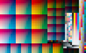

4 860
2 872
Фогра нам дает только сглаженные результаты, что у них там было реально никто не знает. В фогре 51 вообще сгладили по кривым идеально (по цвету не уверен) с целевыми из стандарта, видимо в колоранте, я просто знаю что не в моем софте, а больше так ни в чем известном не сделаешь. В фогре 39 сгладили просто по линии тренда в гейделе поэтому там кривые и не попадают точно в стандарт, тогда еще не было алгоритмов как сгладить получше.
А так да к вашему вопросу: конечно неплохо сгладить большую тесткарту по ровным кривым маленькой вертикальной шкалы. Конечно в профиль цветоделения нельзя тянуть ошибки и скачки, которые совершенно не характерны для печати, имеют случайный характер просто геометрический, раскат, полошение горизонтальное и вертикальное, краскозоны, краскосъем - все это сильно зашумляет данные. Вот есть же инструкции как правильно размещать шкалу BVDM и как нельзя. А здоровая тесткарта настолько разлапистая, что ее как ни помести - все неправильно. Можно например на лист положить 8 тесткарт с разным расположением патчей и усреднением разных восьми частично убрать шумы от офсетной геометрии. Я так раньше делал. Теперь я экономлю время и просто правильно сглаживаю. Чтобы шумов было меньше на градационной - такая тесткарта хороша, но не под всякий инструмент, вручную такую не измерить: https://cielab.xyz/forum/download/file.php?id=553
