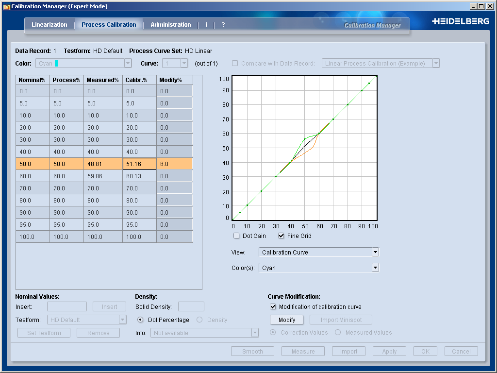

Да я потихоньку просто учился программировать на кошках - на том что мне лично было нужно в работе, не для чужого дяди. Сейчас бы код с опытом сделал получше, но переписывать заново не буду, как все программисты просто приделываю заплатки к тому что есть !-) Для цифры наверное тоже что-то годится, в любом случае градационные калибруются у всего одинаково, хоть у струйника. Другое дело что программы не всегда готовы разумно взаимодействовать с умным технологом, у того же гейделя в рипе просто нет самого важного в разделе калибровки

Михаил, вот тут у меня (и наверное не только у меня :) ) пробел. Градационные меряем для точности в Lab? Кто эти лабы в проценты переводит? Почему там в РИПе только такой степ по процентам - 5, 10, ... , 90, 95, 100 - в начале и конце не надо чаще?
Тем более, что у Вас тест-карта градационных для калибровки (вернее две тест-карты) кажется совсем другие.
Тем более еще путаница — поправки точки на пластине есть обратная функция — голову можна сломать, зачем такие неудобства сделали.
Блин, на цифре я спектриком по градационным четыре раза вжик, вжик, вжик и вжик. :) Все калибровка готова - 1-2 мин. Ничего вносить не надо. Все само внесло, скомпенсировало, нарисовало графики (TRC).
