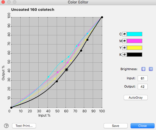

У меня на цифре после супер-пупер калибровок и профилирования часто профиль приходится редактировать кривыми, вот не попадает сюжет в нужный мне цвет и тогда подганяю кривыми. Короче, я наловчился кривыми предугадывать нужные компенсации и практически попадать с первого раза.
Отсюда вопрос по приколу - а в калибровке CtP можна кривыми вручную компенсации задать? Я думаю, что после нескольких итераций на своих заказах я бы компенсации не хуже калибровки спектриком сделал, типа как на рисунке ниже. :)
Конечно можно, но на мой взгляд не в общем случае. Я однажды делал цветоделение ч/б фотоальбом. Ч/б был сложный в 3 краски - два кулгрея и контур. Сколько можно было делал в фотошопе, но до конца не было понимания какой получится цвет. В итоге, после пробной печати на РИПе один цвет корректировал кривой, потому что так оказалось проще, чем перекручивать весь каталог заново.
Добавлю, часто слышал, что кривыми редактировать профиль для цифры это не профисионально, а надо строить профиль.
Интересно разработчики EFI Fiery XF об этом слышали или нет? )

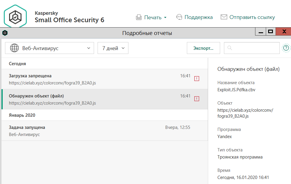

Да нет просто пока все сам запрограммируешь - волей неволей вникнешь в формулы, хоть понимаешь как оно все происходит в расчетах. Мне было любопытно понять механизм как это все работает через математику. Пожалуй самый нетривиальный последний и удачный эксперимент - это написание с нуля упрощенного аналога движка CMS для работы с CMYK - то есть разобрать профиль на массивы таблиц, написать трилинейные (километровые формулы) интерполяции преобразований. Я даже справился!-)
P.S. Самое смешное что касперыч (мне скрин прислали) считает табличку в массиве вирусом!-))) Хотя в том файле даже исполняемого сценария никакого нет - просто огромная таблица из фогры 39 оформленная как массивы. Так что вот сидим мы тут ничего не знаем, а фогра 39-то оказывается - вирус!-))))))))))

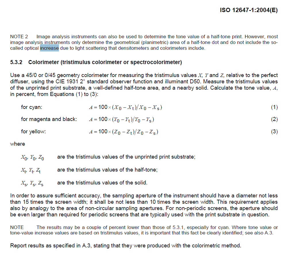

Формула TVI из ISO:

Формула TVI из ISO:
Пока вижу только примитив. Для спектрально измеренного градационного поля (Xt,Yt,Zt) посчитали в % относительную величину каждого трехстимула (грубо говоря посчитали удельный вес каждого трехстимула относительно максимальной его величины на плашке (Xs,Ys,Zs) и так как ноль у нас — это значение на бумаге, то отминусовали бумагу (Xо,Yо,Zо)).
Ну и гду тут полнота и ясность?
- Почему всюда А одинаковое? Должно быть A1, A2, A3, что с ними делать, усреднять?
- И что дальше означает A? Что они хотят сказать? Что в силу прямопропорциональной зависимоти A и будет равно относительной в % площади растровых (закрашенных) елементов на печати? Тогда надо объяснить физику этой прямопропорциональной зависимоти % от спектров, почему именно такая простейшая зависимоть?
- Где инфо про % площадь растровых елементов на пластине? Ну и дальше что делать с этим A? С чем сравнивать, как компенсировать?
Короче ничего не понял.

Пока увидел самую простейшую формулу в математике без объяснения физики процессов. :)
