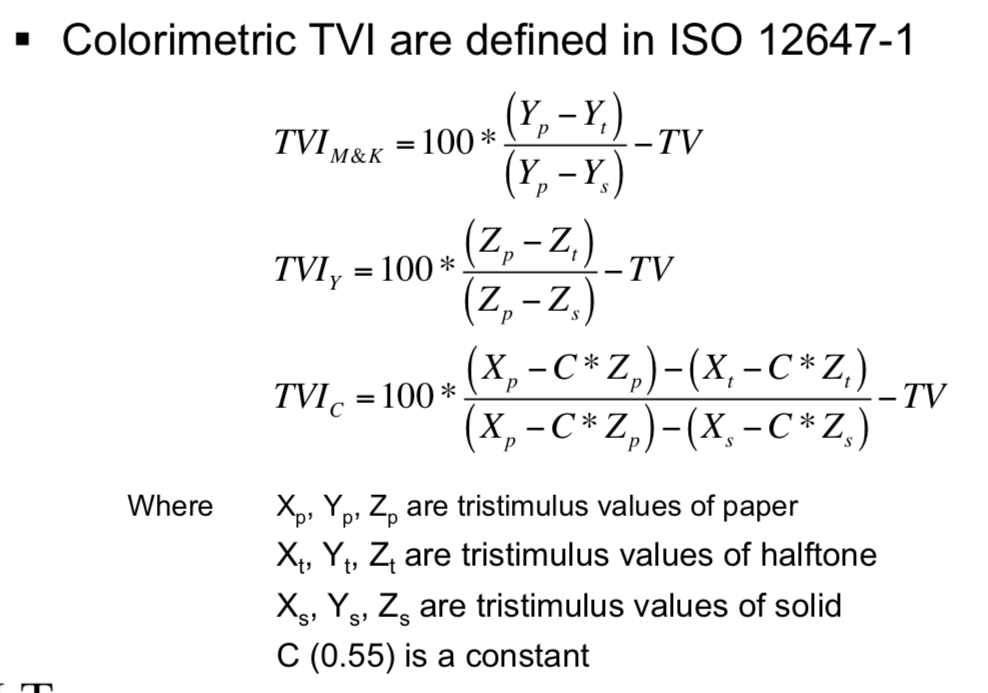

А вот тут для циана еще и константу C ввели (ну прям как Енштейн в свою теорию гравитации :) ).
Где физика этой константы? Z-factor?

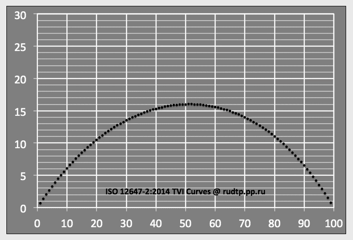

Вот например, куча непоняток, — берем мы целевую кривую, например, из фогры 39. Чем она задается в TVI формулой или набором точек?
Фогра 39 задавалась вообще графиком - специалисты функцию от графика сами аппроксимировали.
Фогра 51 в стандарте задана уже полиномом.
Полином не описывает физику процесса, он лишь описывает форму кривой.
Зеленая область +- от этой кривой.

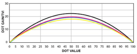

Кажется понял от куда путаница в моей голове. Как бы знаешь, знаеешь, но подзабываешь.
Из 1% что помню из физмата :) — зарубил мне наш физик (ученик Ландау) — всегда помните и указывайте в формулах и графиках физические велечины и еденицы измерения — тогда Вы никогда не запутаетесь и будете понимать суть.
Физик всегда в зависимости укажет (возможно слишком нудно и пунктуально) две физические велечины:
- график зависимости DOT VALUE, % от DOT GAIN, %
- график зависимости DOT VALUE, % от TVI, %
А тут еще и еденицы измерения у всех этих величин одинаковые — % . Вот люди и путают эти проценты и неправильно их складывают иногда.
