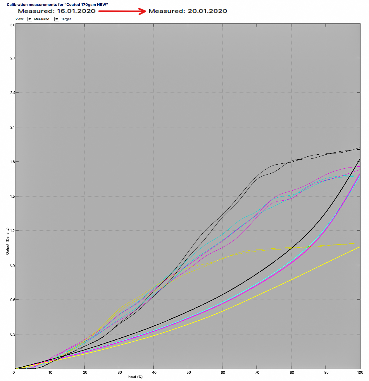

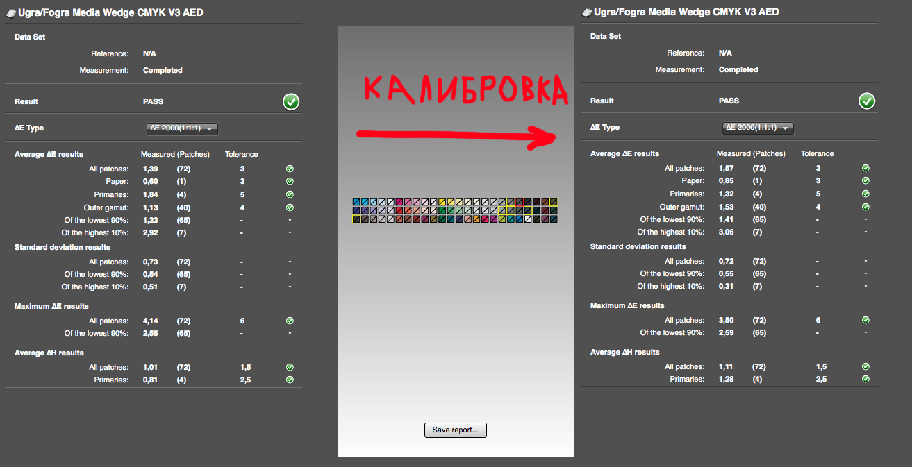

Сегодня кстати 4-тый день как построил профиль 170_2020.icc (на матовою простую меловку 170 грам).
Проверил его (зеленую дорожку) по фогре 39 — дальше держит. Дай думаю обновлю калибровку Coated 170gms NEW.
Обновил, после калибровки зеленый Output — 39-фогру удержал. На рисунке видно насколько поменялись градационные по денсити при калибровке. И показано прохождение фогры 39 до и после калибровки.
