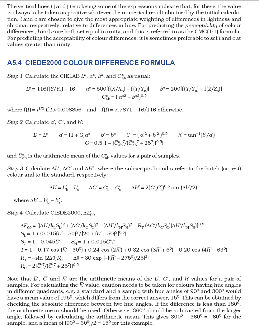

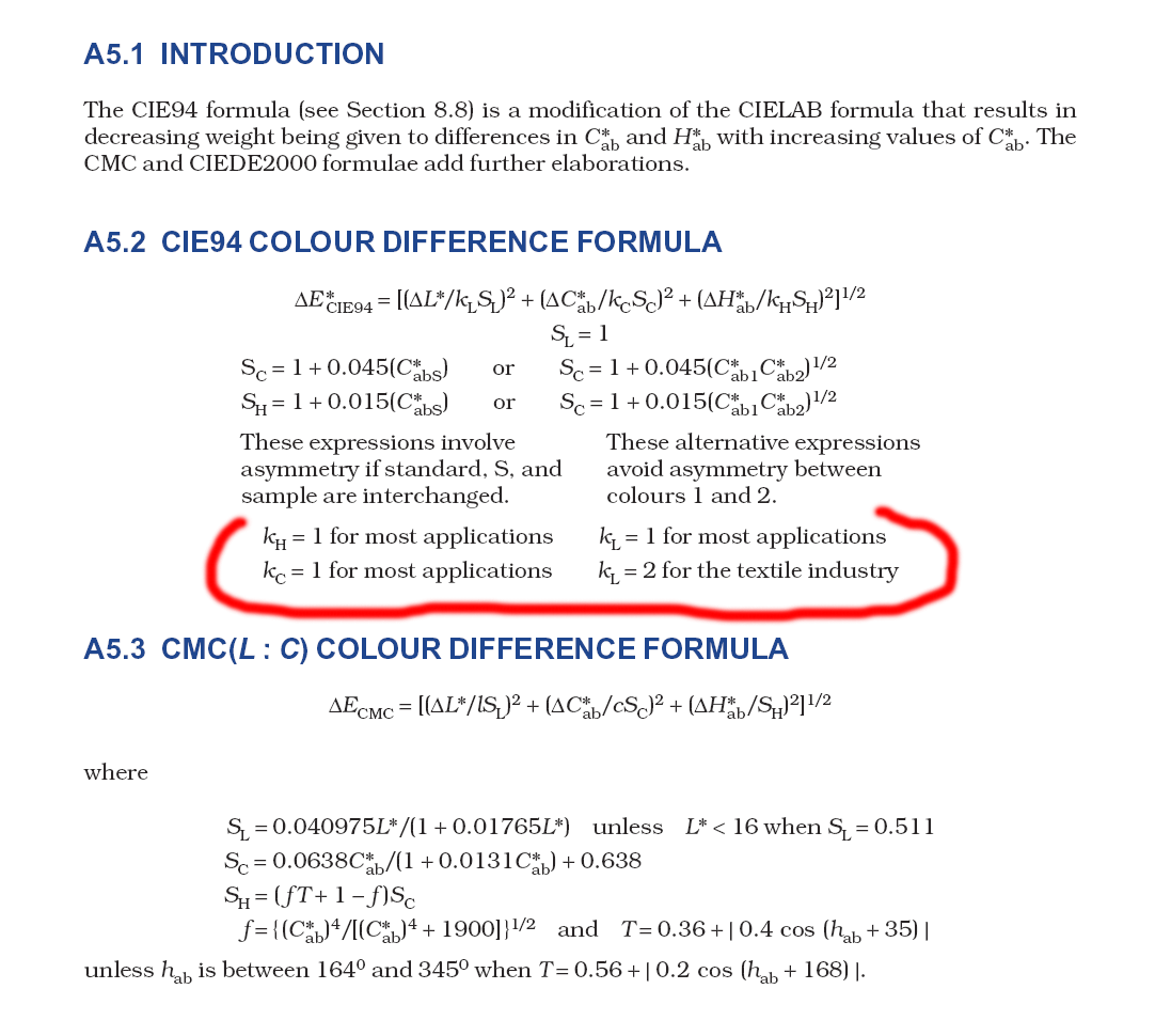

Это из Ханта (аттач).
То же для dE2000 (аттач 2)

Ответ: dE94 и dE2000
Спасибо, Алексей!
А вообще хотелось бы понять физический смысл этих коэффициентов. То есть что и как влияет на их значения? Понятно, что отклонения от стандартных условий. Но какого рода отклонения? Почему указывается значение kL=2 именно для текстильной промышленности?
