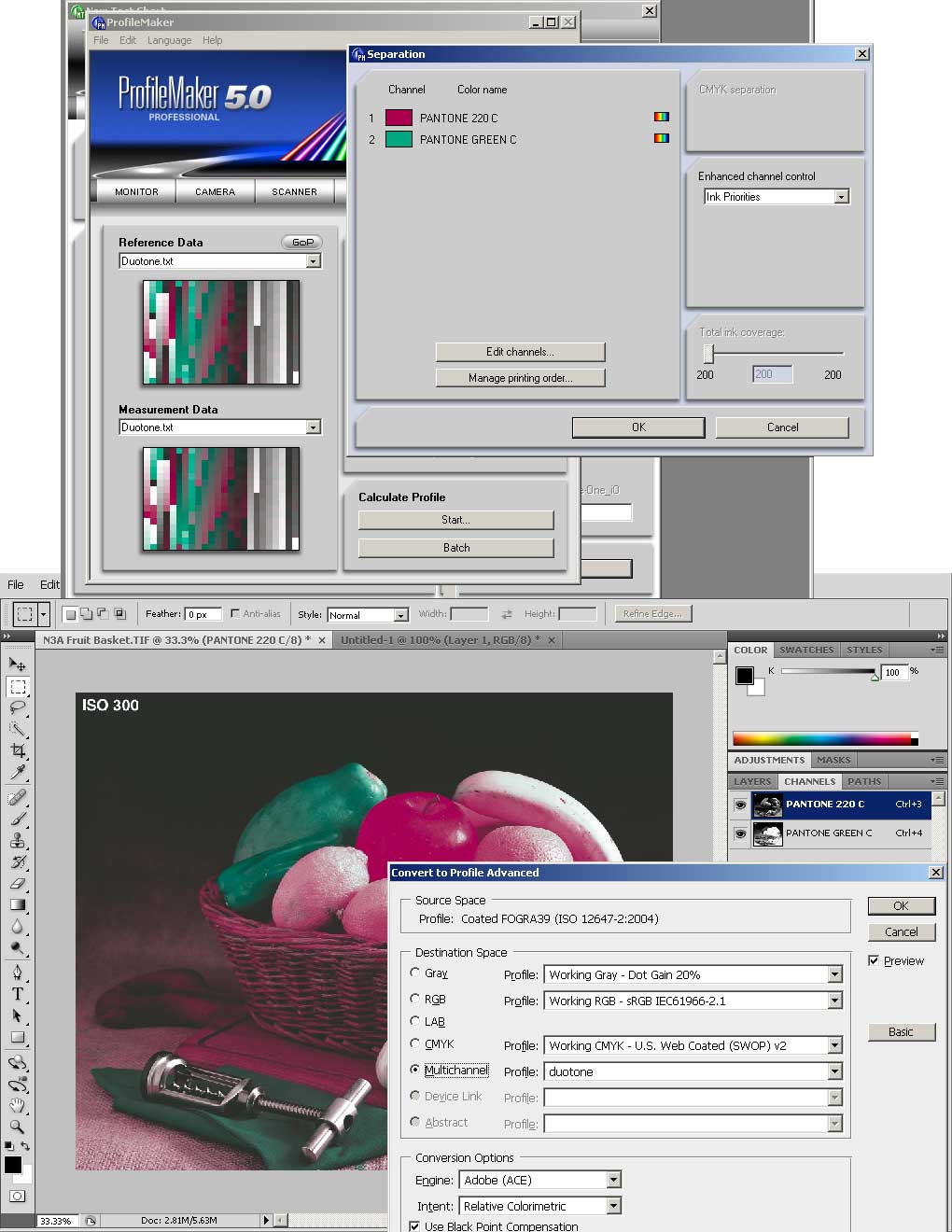

Multicolor profiles, anyone? Feel the power of ICC!!! :-)

Эх, нет в вас веры, потому и сомнения... А в силу ICC надо верить!

Ответ: Деление полноцвета на 2, 3 и более каналов
1998! А подробности?
Поддержу 1998, в силу ICC надо верить.
И чем Use the Force, Luke! ICC строить? :)
Помнишь наш разговор про n-Color и GoP? Там n больше или равно 2.
Откуда ответ - строить всем, что поддерживает n-Color. Делить всем, что поддерживает n-Color (даже фотошоп с версии CS4 научился).
