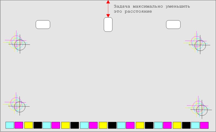

Привет, коллеги! Есть задача: максимально уменьшить размер от края плёнки до панчей (исключительно в целях экономии расходных материалов), расскажите в каких настройках полазить, чтобы осуществить эту мечту. Сейчас стоит 30 мм. а хочу мм 2-3. Какая-никакая - а экономия. :-)

Да... Уточнил у сервисника (ИБ), действительно железо...
Етественно зависит от фотонабора, который вы, собственно не указали.
prepress
Расстояние от панчей до начала экспозиции действительно устанавливается без проблем. Там есть минимальное, но не суть.
Суть в том, что, например, на GTO мы копируем через переходную планку уменьшающую расстояние, т.е. есть железка, на которую набиты панчи в двух положениях. На нижнее вешается форма, на верхнее - плёнка.
Делается так, потому, что у GTO расстояние от панчей до клапана меньше и значительно.
А вот как сделать на оборот, т.е. увеличить это расстояние...
Я пока придумал только панчи с двух сторон. Но вот к чему приведёт чёрная плашка на форме в области выше клапана?

Hercules Pro не засвечивает 11 мм от панчей, если панч поставить меньше, то на этих 11мм будет пустое место.
Ответ: Delta: как сэкономить плёнку
Разговор о куске плёнки с другой стороны отверстий для штифтовой приводки... :)

~Tartuga
Тему внимательно читаем.
Речь не о расстоянии от центра панча до экспонируемой области.
Речь о расстоянии от НАЧАЛА ПЛЁНКИ до панча.
Решение как сэкономить на 50 мм. от начала панча до начала печати (задано, звиняюсь, печатной машиной) я привёл. Железное с перекидной планкой.
