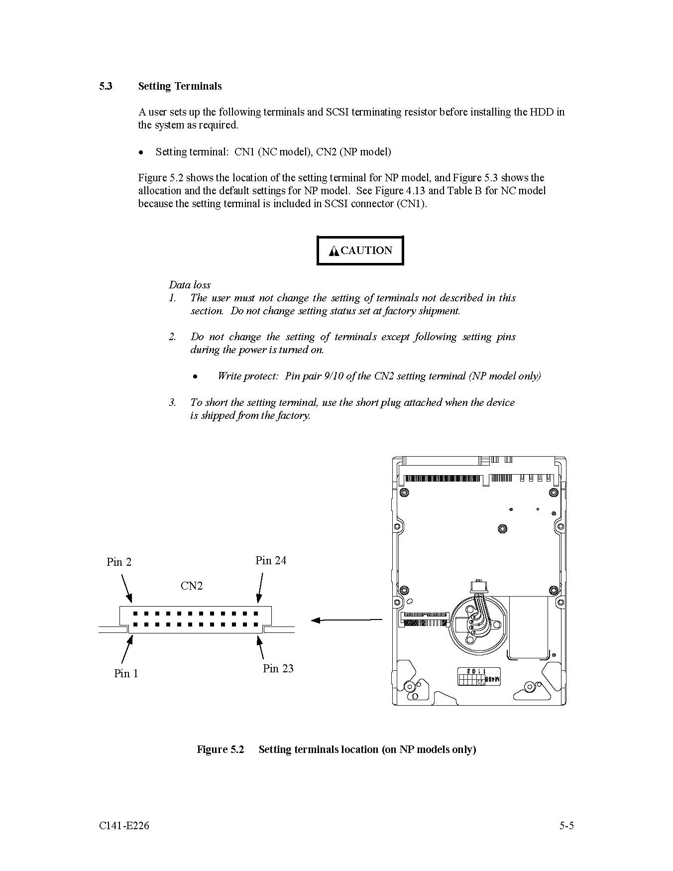

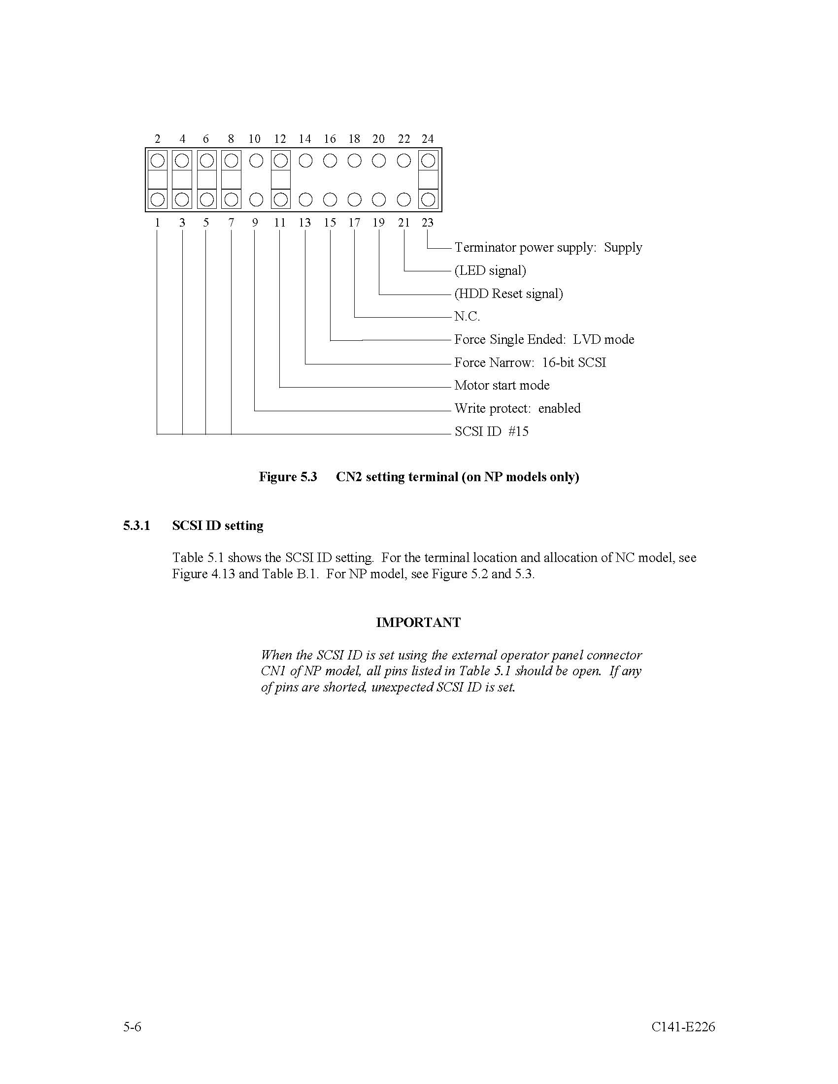

15-16 свободен?
13-14 замкнут?
Адрес какой (1...8)?
