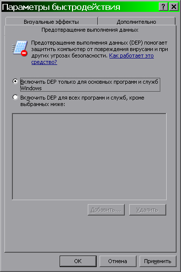

После этого случая, я лазил по настройкам ХР и случайно наткнулся на включение DEP. Теперь вот думаю: включить это дело или нет? Уж больно это похоже на UAC...
Что скажете?

Ответ: DEP и UAC - это одно и то же?
DEP - это другое. Это запрет на запуск из области данных. От грамотного вируса это не спасет, поскольку он может поменять атрибут данных на атрибут кода или переписать себя в область кода. Или просто открыть оверлей.
А UAC от грамотного вируса спасёт?
Сейчас я включил DEP для всех служб и программ - посмотрим, как всё будет работать.

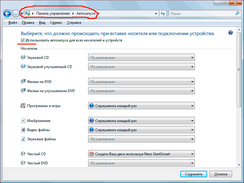

Возможно имелось в виду вот это (рис.) Виста
На ХР тоже можно отключить автозапуск по крайней мере для СД/ДВД. Под рукой нет ХР скрин приклеить не могу. В свойствах диска вроде бы.
Удаляйте с флешки все левые файлы вот и нет вируса. Всякие там инфы, экзешники и скрипты. А то лежит всякая дрянь прямо в корне и народ ее туда сюда таскает.

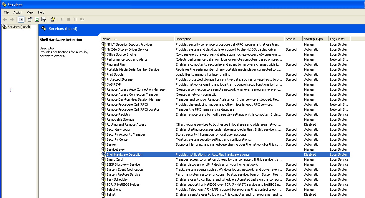

Я вот эту хрень обычно отрубаю, чтобы автораны левые не мешали и не запускались сами по себе. При переставке винды она включена, так как много софта на дисках с автозапуском.
А потом уже оно не так нужно. Руками не лень раз в неделю что-то запустить, а от гадостей — какой-никакой блок.

Там же есть ссылка - "Как работает это средство" - нация не позволяет нажать и почитать?
Тем более судя по скрину ваш процессор поддерживает аппаратную поддержку DEP. Включите и не парьтесь.
