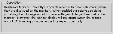

Когда цифровое изображение воспроизведено на некоем абстрактном устройстве, скажем AdobeRGB, а профайл монитора при этом тоже матричный, то clipping как был, так и остался: переход от одного колориметра (AdobeRGB) к другому колориметру (MonitorRGB) идет по матрице и, следовательно, никаких мэппингов там нет.
Когда изображение представляет собой набор аппаратных данных некоего устройства, описанного LUT, скажем принтер, то идет мэппинг по схеме:
CMYK-->Lab-->L`a`b`-->XYZ-->MonitorRGB. Если имеет место смена хроматической адаптации, то добавляется CAT.
Собственно по вопросу: официальный ответ в аттаче. Добавлю, что когда охват цифрового изображения много больше, чем охват монитора, то объекты цифрового изображения, цвета которых лежат далеко-далеко за пределами охвата монитора, могут слиться в общий экранный стимул. Например: шар, крашеный интенсивно-голубой краской, и зафиксированный какой-нибудь приличной камерой в AdobeRGB, превратится на мониторе (благодаря тупому клиппингу) в сине-фиолетовый диск. Принудительная десатурация позволит (хоть и ценой грубых цветоискажений) убедиться в факте color distinguish и увидеть-таки шар. Описанная ситуация встречается редко.
Отмечу также, что, имхо, опция сидит в очень неудобном месте...
