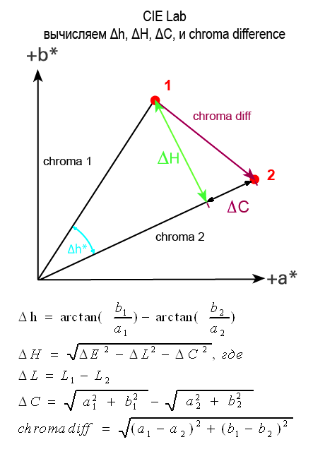

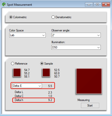

Обратил внимание на странные результаты замеров в Gretag Macbeth Measure Tool.
Дельта хйу каким-то образом оказывается больше дельты е.
Я всегда вычислял её как квадратный корень из разности квадратов дельты е и дельты эль с дельтой си.
Каким образом она может при этом превышать дельту е не понятно.
Я сверился с формулами и обнаружил что корень из разности квадратов обозначается в них заглавной буквой dH, а строчной dh обозначается разница арктангенсов угловых координат двух точек. Но она тем более не может превышать дельту е, потому что для близких цветов не превышает единицы.
Подскажите, где ошибка?

ну если h в градусах (как в CIE) - то запросто

Тогда понятно. Мне-то эксель разницу арктангенсов в радианах считает. Вот я и удивился.

Самое забавное, что вы правильно назвали заголовок темы с большой буквой H. А больше дельта H потому, что у вас дельта Е посчитана по формуле 2000 года, у нее размерность примерно в 2/3 меньше линейной дельты 1976 года.
Дельта h у вас
6.64°

Это давний глюк MeasureTool. Он иногда показывает дЕ2000, хотя вроде выбрано дЕ76.
Достаточно просто перещелкнуть дЕ туда-обратно и все встанет на свои места.
