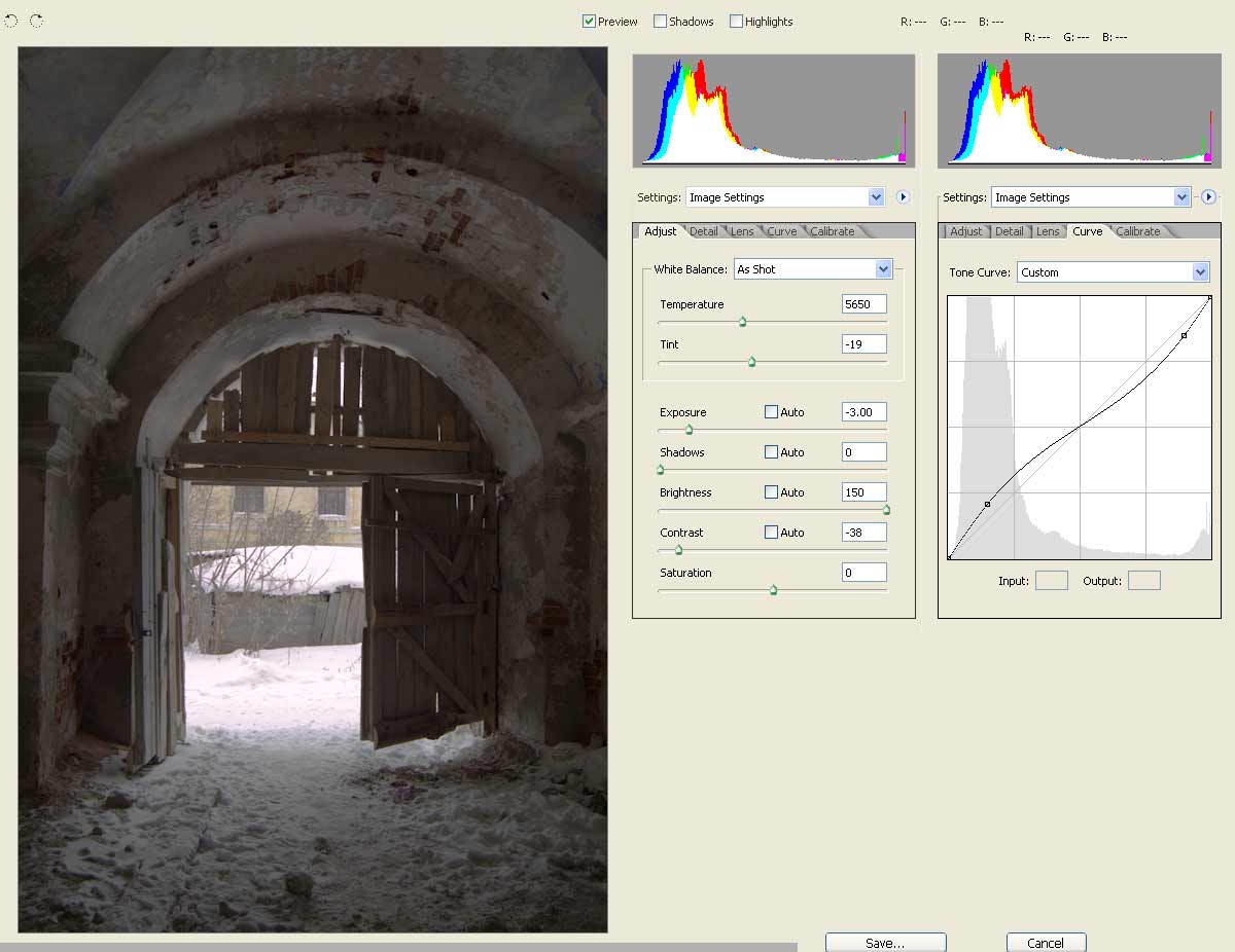

Не было бы. Объясняю, почему. Как видно из моих примеров, детали в раве есть и в светах, и в тенях. И вопрос собственно не в том, КАК вытянуть детали из рава, а почему, имея такой широкий диапазон матрицы, мы не можем в конверторе эту детальность получить. То есть диапазон нам срезает конвертор, а не аппарат.
Вот практически только конвертор (+ убирание оттенка у снега в светах в шопе)
Mallard сказал(а):
Теперь по поводу экспокоррекции. В данной ситуации в ней нет необходимости. В приведенном примере в раве есть вся имформация, тени и света проработаны (то что мы их не можем из рава дернуть - это
В светах уже нет - в 2х каналах клиппинг таки имеется.
